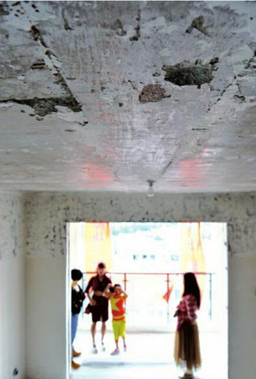

7月20日,纪先生如愿拿到新房钥匙。这是他2013年在都江堰市彩虹大道买的都江华府二期。孩子即将入学,纪先生想赶在9月1日前把房子装好、入住。装修公司先把墙面白色腻子刮掉,准备再上新腻子,“没想到腻子挂掉后,一碰天花板就开始掉沙渣,用小锤轻轻敲,沙渣掉得更厉害。”
纪先生说,本想把松软的沙渣敲掉后上新腻子,然而事态发展出乎他所料。8月1日,次卧的天花板已被敲入3厘米深,仍是沙渣,不能刷新腻子。“如果不敲掉沙渣,就挂不稳吊灯。”纪先生请来物管人员查看情况,物管又找来开发商成都市华凌房地产开发有限公司工作人员查看情况。

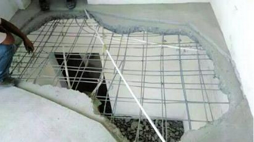

随后,开发商派来工作人员挖楼板。纪先生家住10楼,要挖空楼板,就会影响到他楼上的11楼住户。他通过电话通知了楼上的陈女士,“我以为开发商已经跟她说了要挖空楼板。”而陈女士证实,只是收到短信,说楼板有问题要维修,“至于怎么维修,并没有人告诉我。”11楼住户的入户钥匙在陈女士手上,她人在外地,开发商只好请来工人从楼顶翻窗而入。工人先用电钻钻洞,再小心打烂楼板,露出网状钢筋,可以一眼望穿楼下。
直到看到纪先生发来的施工现场图,身在外地的陈女士才知道,自家新房变成了“洞房”。“为什么开发商都不告诉我要挖楼板?这么大的工程,我一点心理准备也没有。”陈女士担心重新浇灌水泥对房屋质量有损坏,“但是他们都挖了,我能怎么办呢?”8月5日,楼板重新被浇入混凝土。

重新浇灌好混凝土后,纪先生继续装修。在随后的施工中,他陆续发现客厅、主卧、过道的天花板,均出现类似掉渣的情况。“次卧天花板水泥,用手指就能抠出沙渣;过道楼板,敲了一两厘米就能看到里面的钢筋。”纪先生怀疑房子楼板有质量问题,装修作业再次停滞。
