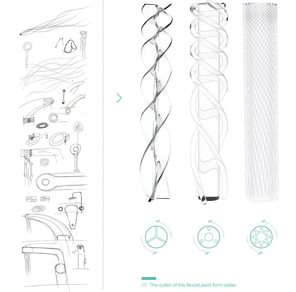

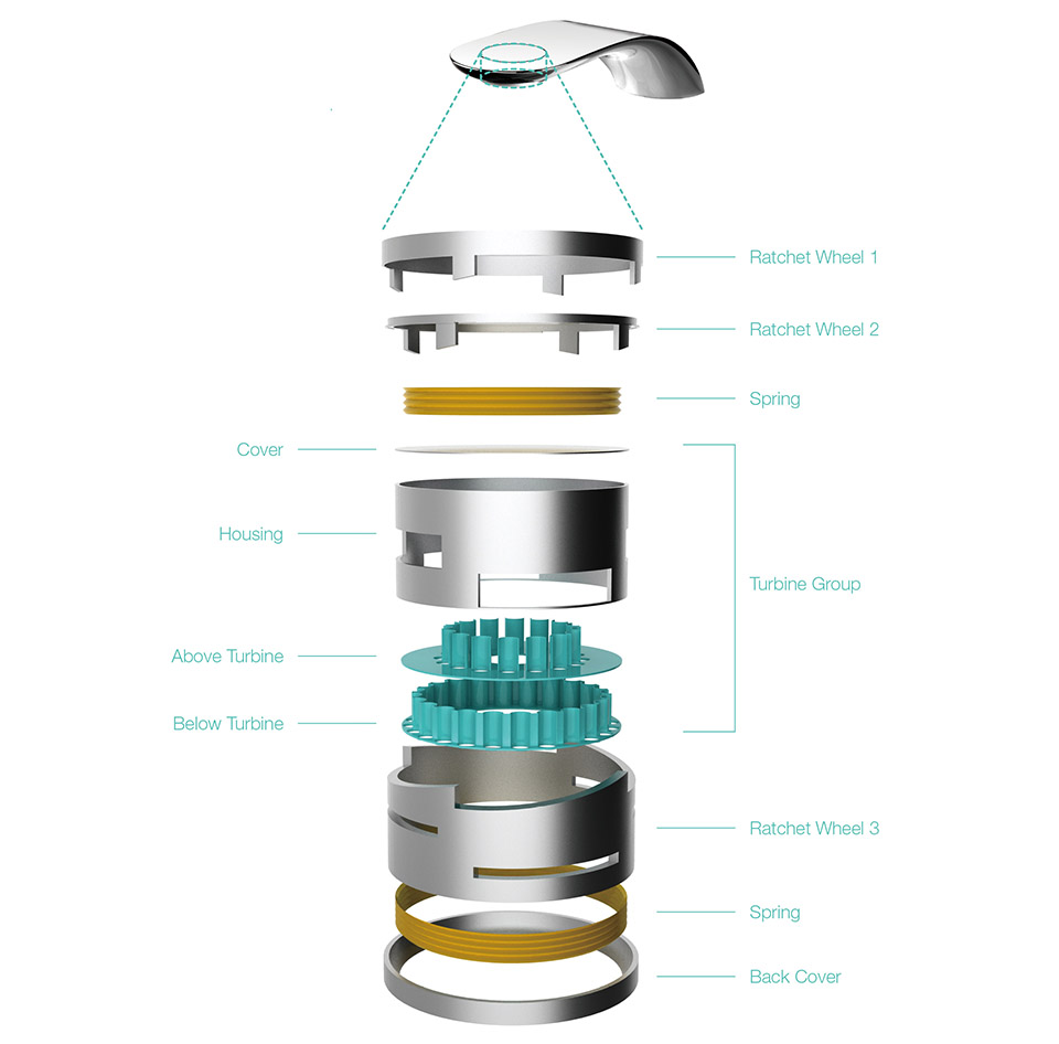

左为按压式水阀爆炸图,右为涡旋出水原理图。 水轮外罩上下错位开口实现两个水轮反向旋转。
节能又美貌的“涡旋”水龙头

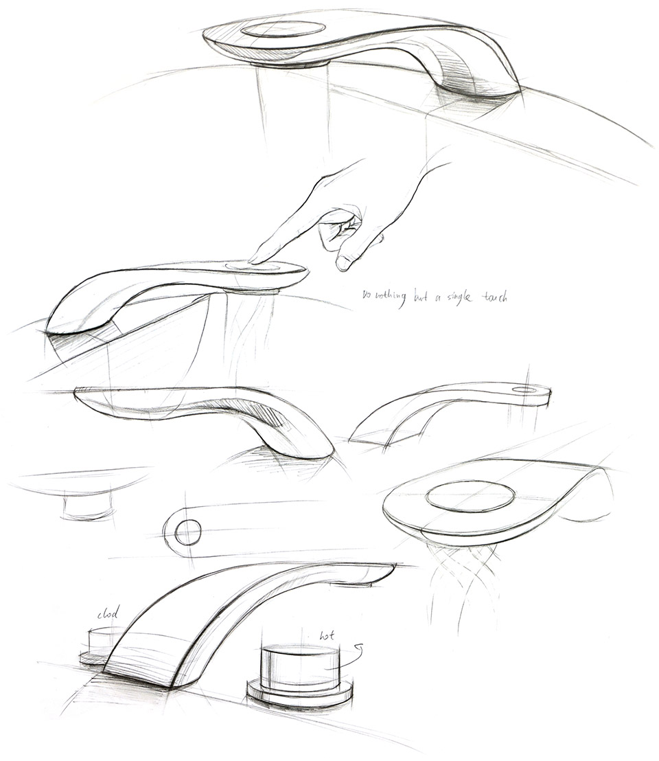

一个动作解决一切! 开关按下后主动棘轮将被动棘轮推出卡口,开关回复初始状态。 被动棘轮开始逆时针旋转90°至下一卡口,此时进水口打开,水涌出。 关闭动作同理。

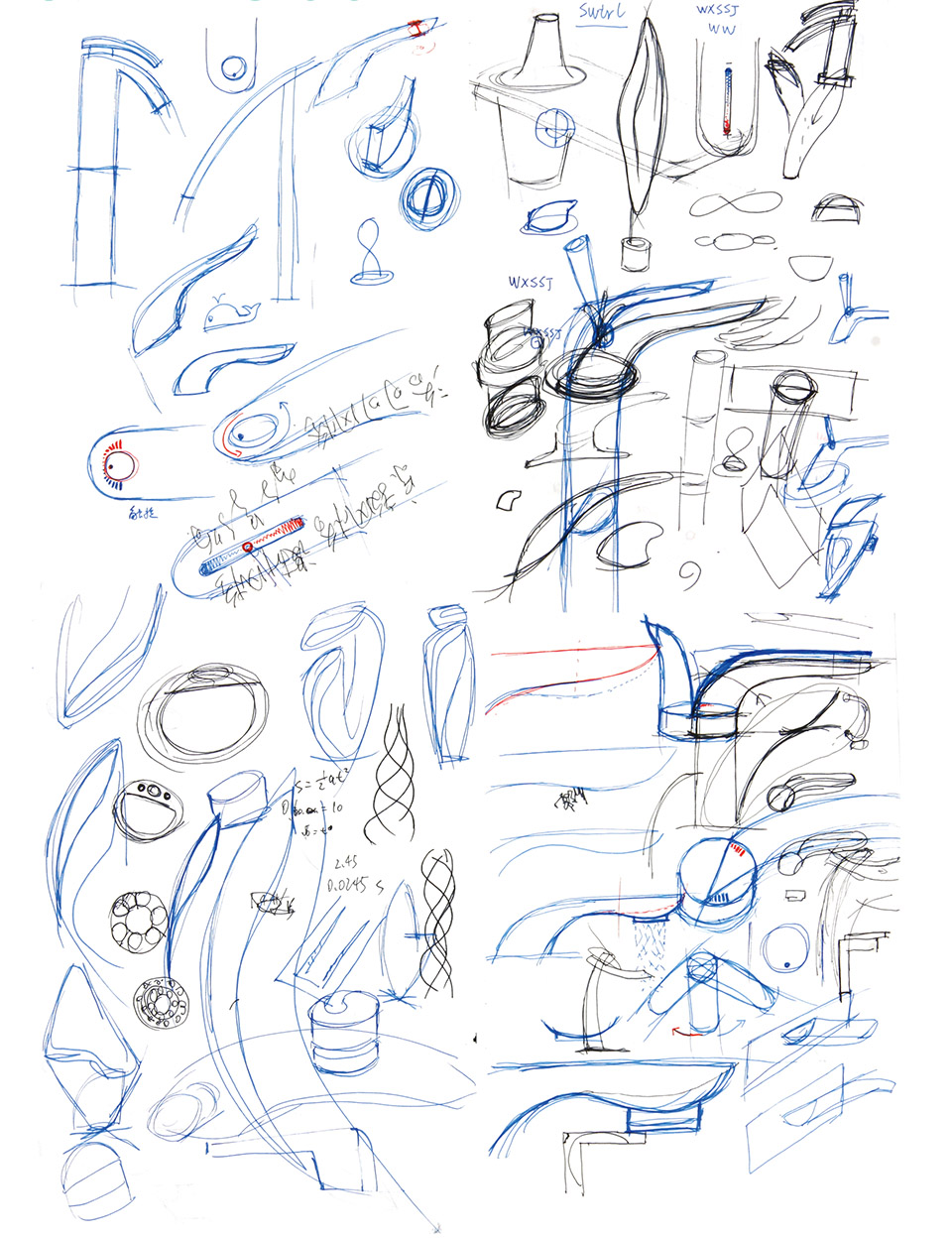

设计师:邱思敏 2012年毕业于中国美术学院工业设计专业 目前在英国伦敦 皇家艺术学院 就读产品设计硕士专业。 设计理念:水有滋养万物的德行,它使万物得到它的利益,而不与万物发生矛盾、冲突,故天下最大的善性莫如水。“温润”与“涡旋”是我对水的理解,并将其表现于造型之上。
