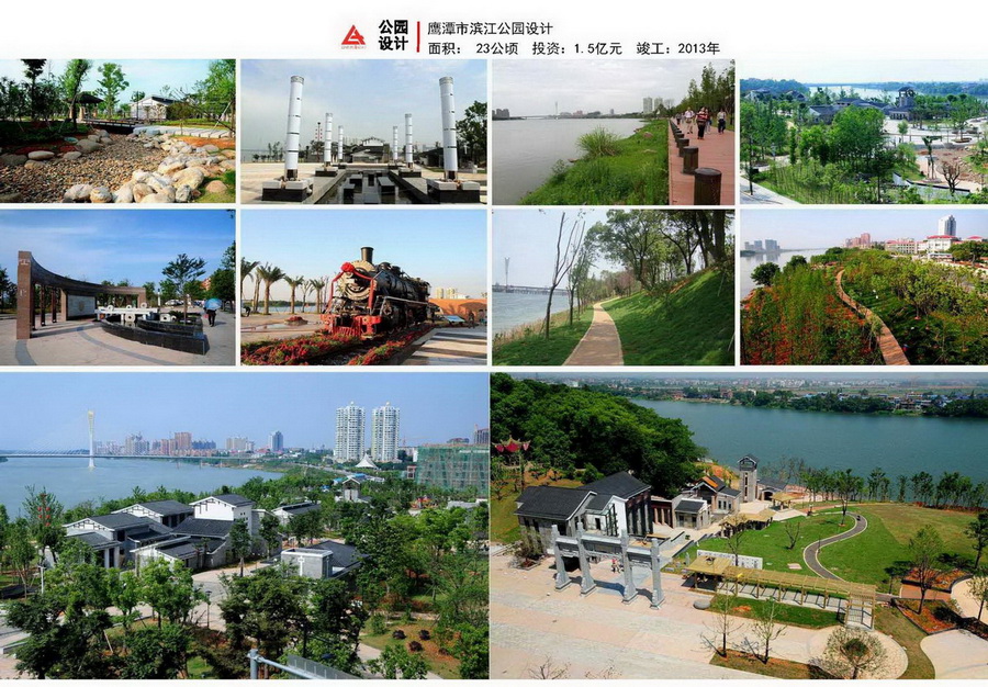

在设计中我们也是实践这一理念,比如鹰潭市滨江公园设计,在总体布局上融入道家自然生态观和阴阳的平衡观。公园南部是有十几米高差的老码头棚户区,设计摒弃大开挖,而是顺势而为形成的三层台地式景观,,北部保留现有滩涂地,体现了由人工向自然的逐渐演化,并通过利用连续的滨江步行道串联“老码头、火车头广场”以及“山水道铜主题广场”等休闲游憩空间、营造“江、城、人、绿”有机的融合的滨水生态景观。
鹰潭公园
鹰潭公园

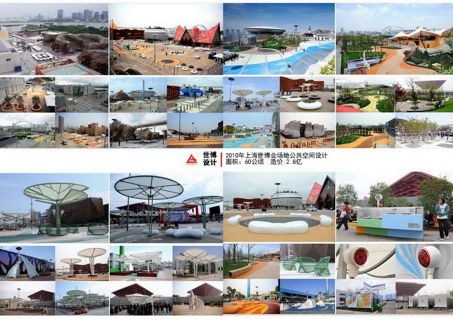

反观自己,在主持“上海世博会场地公共空间设计”过程中,除了研究所有展馆外的广场体系、绿地体系、高架体系外,同时还对遮阳、降温、坐椅、饮水、厕所、标识、照明等30多项配套设施进行系统研究、统筹布置。在世博会试运营首日以及世博期间高温的7月,我们组织设计团队带着仪器针对自己设计的世博公共空间中的坐椅、遮阳、降温、厕所、直饮水等服务设施的服务水平做问卷,向不同年龄层参观者做几百份问卷,最后通过整合数据、分析总结,提出解决方案同时反馈世博局,进行运营期间改善设计。世博期间除了在建筑学报、中国园林等刊发表专业论文外,我看到网上有人说“九死一生的世博会”之后,即排死、走死、挤死、渴死、热死、饿死、憋死、吵死、累死,我整理了世博每天运营的各种数据和情况并结合自己4年的世博设计,以及多次的运营问卷反馈,开始写设计评论,总结发表,针对“九死一生世博会”中的排死、走死等进行评论,批判世博、批判自己的设计,分析出现这种情况的问题所在,而这些也为我在今后的设计中提供理论支持。遗憾的是至今我没能坚持把世博会的“九死一生”中各种“死”写完。
上海世博会
上海世博会
上海世博会
上海世博会

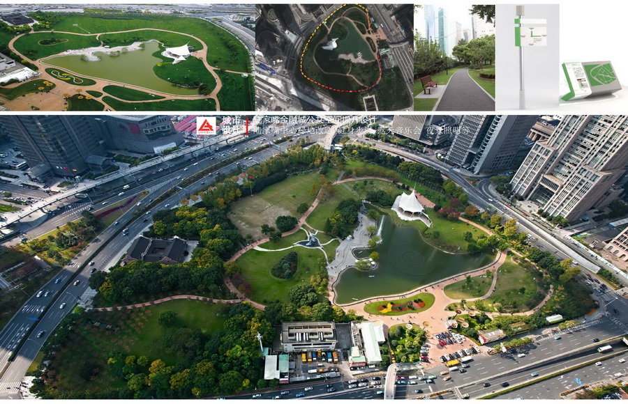

陆家嘴有知名的中心绿地,虽然大但使用性可达性差,有美丽的滨江绿带但间断对内没有连续,有繁忙的街头但却没有可停留的绿地。针对问题,改造道路“线性绿地空间”,协调楼宇置换出“块状绿地空间”,并将线状,块状公共空间有奇机串联,整合,最终形成呈网络斑块分布的“陆家嘴口袋公园系统”,他们面积小,但安全、尺度宜人,内设人性实施,满足不同人群需求,充满活力和人文情怀。目前已经建成了东方明珠旁的“锦庭雨洪花园广场”、大华银行前的休闲绿地、竹园商贸区东方国际大厦旁的午后休闲花园、金洲街银洲街东城路区块线性公共空间提升、陆家嘴西路富城路区块线性公共空间提升等。目前正在实施的是中国最高--上海中心大厦的外环境设计,我们以功能导向在上海中心四周构建一条曲线的白领休闲、健身步道,在其中有序穿插精致的休闲服务空间,并置入除霾降温、吸烟站、直饮水、雨洪等人性化设施。
上海陆家嘴 便民服务系统
上海陆家嘴 口袋公园
上海陆家嘴 口袋公园
上海陆家嘴 口袋公园
陆家嘴  绿道模式与趋势
上海陆家嘴 上海中心

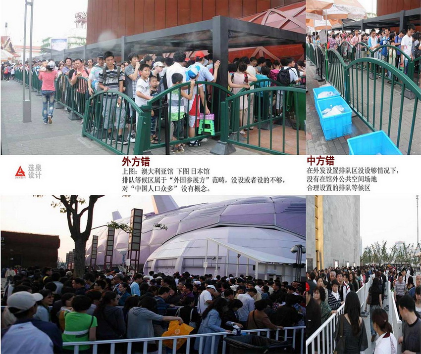

选泉:  外滩拥挤踩踏事件被政府定性为是一起对群众性活动预防准备不足、现场管理不力、应对处置不当的公共安全责任事件。作为设计师我想从“设计技术细节”角度来看看是否存在设计需要改进的地方,以减少悲剧发生的后果。2007年开始启动的上海外滩城市滨水区改造,方案阶段采用国际竞赛(7家境外3家国内),重大设计项目必然由境外机构中标国内设计机构深化实施,我们姑且不谈境外机构的设计优势,有一点值得注意,外资机构对“中国人口众多”的中国国情没有实质的概念,对外滩人流多到什么程度没有确切概念。这就像上海世博会许多国家自建馆对中国人流没有概念,没有或者象征性建设排队等候区,面对“汹涌澎湃”潮水般的人流,让中国武警出场维护秩序,要不热门馆的排队人流侵占公共广场顺着展馆绕好几圈圈。外滩这一重点城市的特殊地段的滨水区改造更多从景观绿化、休闲空间、步行系统、历史人文、地下空间、机动车交通角度考虑,而对于外滩这个中外闻名的旅游圣地所面对的超高密度人流问题,需要采取得设计措施和空间应对策略缺少深入思考。
外滩绿地人流
反观,我们主持的上海世博会公共空间可以作为一个参考,作为一次有预谋的“高密度”事件,设计从一开始就关注到高密度人流对场地设计的影响,世博前期做过人流分布的计算机模拟,对每个地块出入口宽度根据人流测试确定跨宽度,设计以功能为导向,在规划初期就对人流进行测算,结论是在一平方米中能容纳的极限是4.6人,设计考虑到到80万/天的极端高密度人流(事实是出现了103万人流高峰)。因此在场地设计中要求外部场地空间设计基本以平地为主,几乎不设台阶,也不设任何水体,场地上的许多配套设施如坐凳、遮荫、舞台、厕所等尽量采取可移动和可快速装卸的特点。针对极端高密度人流与高温天气,在非餐饮高峰时段开放餐厅,让人就坐避暑;地块间楔形绿地不种灌木,便于人流应急疏散和通风。
上海世博会人流排队区
上海世博会人流排队区

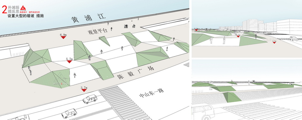

当然,与世博会稍有不同的是,外滩是一个开放的城市空间,人流的来去是无法控制也无法预测的,但并不代表它无迹可寻,上海市黄浦区公安局局长周正在2014年《公安研究》上发表的论文就显示,外滩高密度人流是始终存在的。出事的“陈毅广场”这个点是可以预测,官方定位为“外滩风景区人员流量最大,密度最高的区域”,因为是欣赏外滩建筑群以及浦东陆家嘴建筑群的最佳观景位置,从当天晚外滩风景区的人流量达到了31万人,整个外滩景观带的总面积只有才只有15公顷,事发时人均场地面积只有0.48m2。因此针对外滩陈毅广场超人气高密度人流场所,同时它还是人流聚散转换的空间,要注意设置大的衔接空间(官方的陈毅广场面积大概是2877m2);尽量不要设置台阶,而采用大型缓坡上升的形式;如果非要设台阶,就需要考虑更多的辅助设施或应急措施,去减少外滩此类事件的发生。例如通过在中间增设分流的栏杆,两侧利用交警辅助引导人流;一旦人流密集超过管理极限,就需要在旁边设置一条紧急通道,就像高速路上的快速撤离通道。如果这些通道在没有事发的时候利用率低,且影响设计整体,那可以借用现有措施,比如通往地下停车场的通道,我相信一般人不会去地下停车场逛的,所以它相对于景区,人流量低,所以在未来,地下车库的通道需要和应急车道、外部空间整合,和景区整合,可以让人从应急通道中撤离,让救护车第一时间到达事发地点(更详细内容,请访问选泉设计博客与微信:细节决定生死--2015上海外滩踩踏事件的设计细节反思)。

外滩踩踏反思--分离栏
外滩踩踏反思--大台阶
