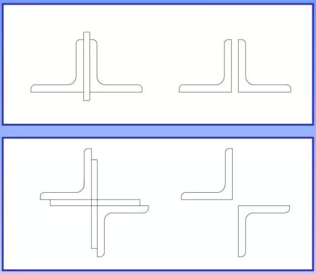

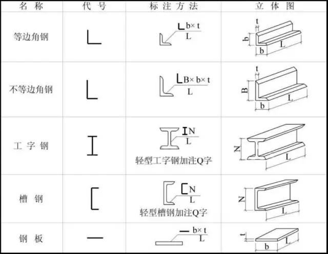

型钢:型钢是由钢厂按照标准规格轧制而成的钢材,其断面形状如尺寸是定型的,例如:角钢、工字钢、槽钢等。
型钢的代号及标注

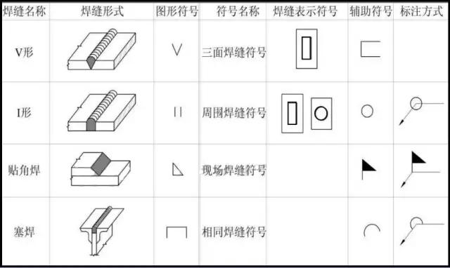

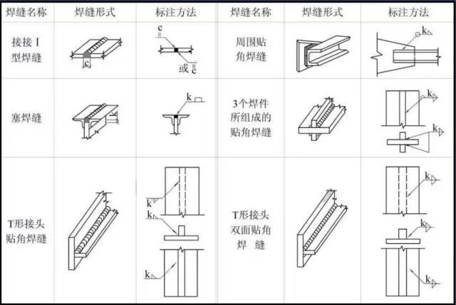

1、焊缝类型及其符号
坡口焊缝
贴角焊缝
塞焊缝
焊缝的图形符号和辅助符号

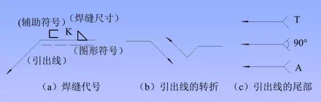

2、焊缝的标注
在钢结构图中,必须把焊缝的位置、形式、尺寸和辅助要求标准清楚。
焊缝的标注方法
焊缝不连续时的画法及标注
当焊缝分布不连续时,可见焊缝宜在焊缝处加中实线,不可见焊缝加细栅线

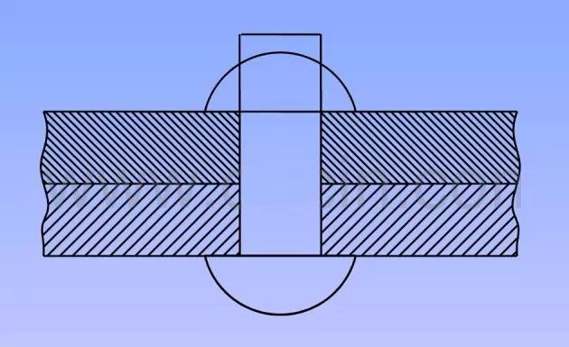

二、铆接
用铆钉将两块或两块以上的钢板连接在一起

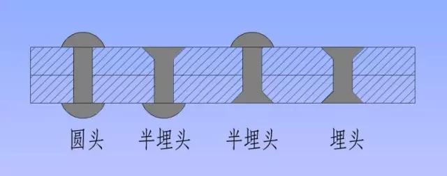

铆钉类型

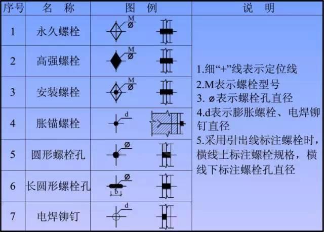

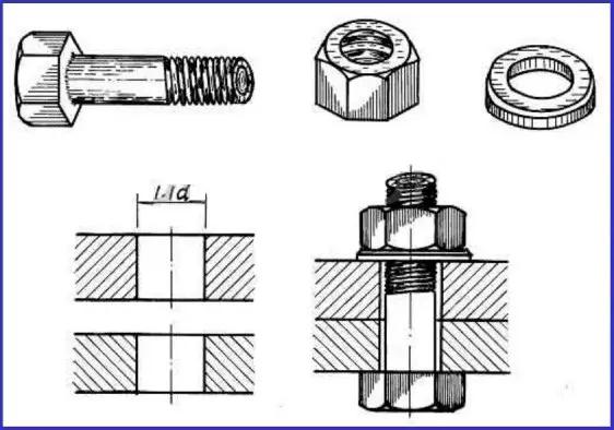

三、螺栓连接
焊接和铆接都是不可拆卸的连接,螺栓连接是可拆卸的连接
连接方法
螺栓、孔、电焊铆钉图例

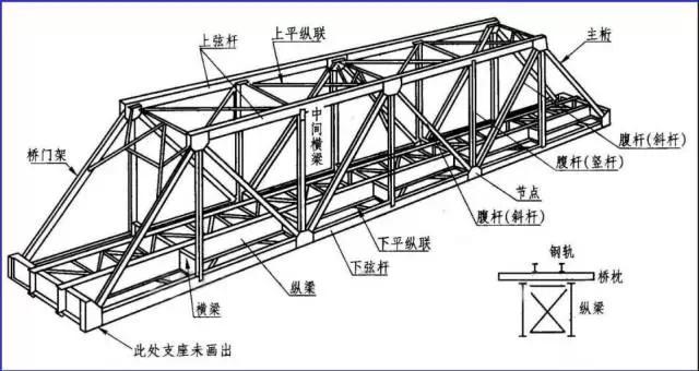

钢梁结构图
概述
钢梁常用于大、中跨度桥梁中
钢梁的种类
钢板梁
钢桁梁
下承式简支栓焊梁

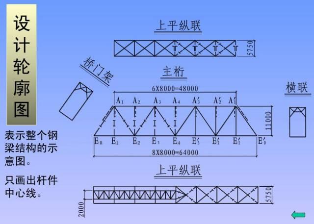

钢梁结构图的内容
设计轮廓图
节点图
杆件图
零件图
设计轮廓图

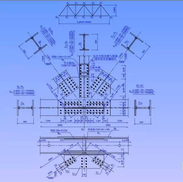

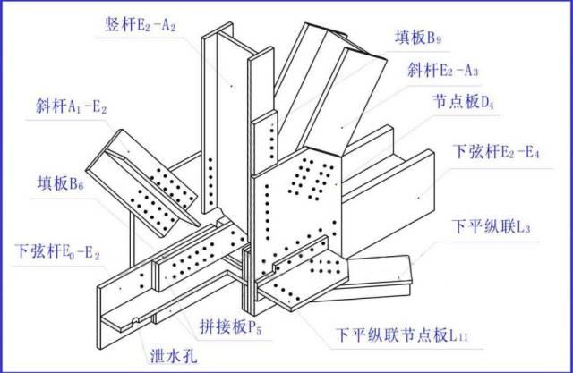

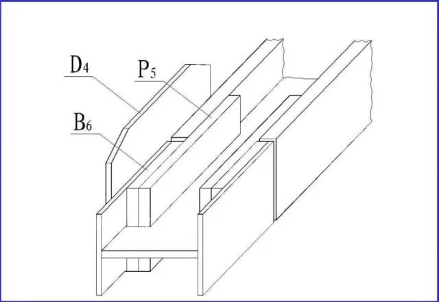

节点图
节点构造图
拼接板、填板的拼装
立体图

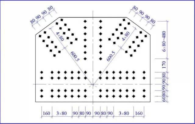

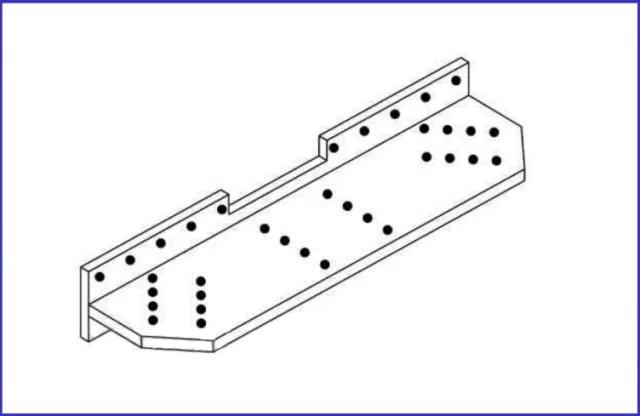

节点板详图

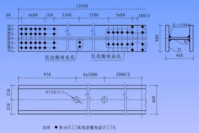

杆件图

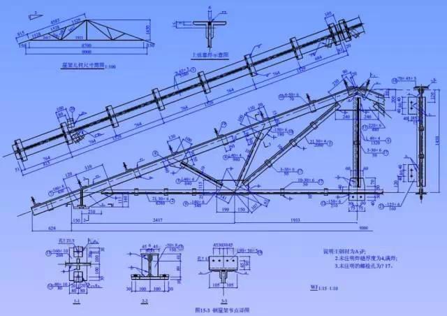

钢屋架结构图
概述
钢屋架
钢屋架结构图
屋架简图、屋架详图(包括节点图)、杆件详图、连接板详图。
屋架简图
屋架简图又称屋架示意图、屋架杆件几何尺寸简图。
比例:1:100、1:200
单线条表示,杆件长度直接注在单线条旁边。
屋架详图
图样:立面图,上弦实形辅助投影,剖面断面图。
比例:两种比例:
杆件轴线采用较小比例(1:20,1:15)
节点板、杆件、断面采用较大比例(1:10,1:5)
图线:可见轮廓线——中实线
不可见轮廓线——中虚线

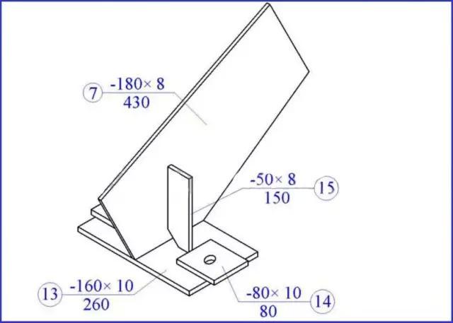

支座节点图

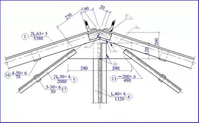

屋脊节点图
