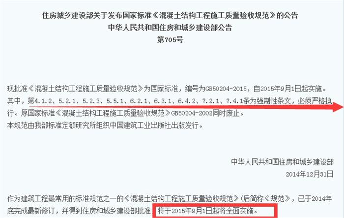

摘要: 作为建筑工程最常用的标准规范之一的《混凝土结构工程施工质量验收规范》GB50204-2015(后简称《规范》),已于2014年底完成最新修订,并得到住房和城乡建设部批准,于2015年9月1日起将全面实施。 一、 ...
