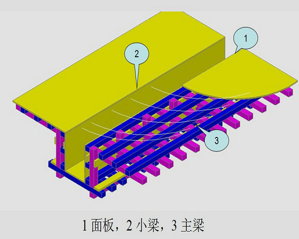

模板组成:由面板和支撑系统(包括龙骨、桁架、小梁等,以及垂直支承结构)、连接配件(包括螺栓、联结卡扣、模板面与支承构件以及支承构件之间联结零、配件)组成。

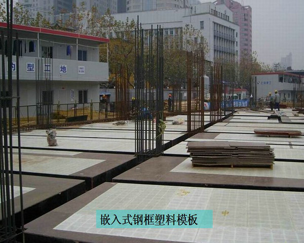

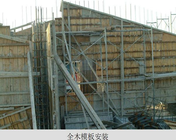

模板按材料分类:按材料分为,木模、钢模、组合模板、铝合金模板、塑料模、玻璃钢模板等

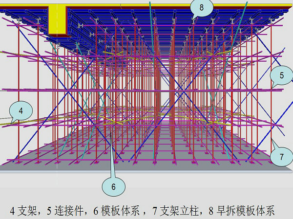

模板系统包括: 模板、支架支撑及紧固件三大部分。
    ①模型板:主要是使结构构件形成一定的形状和承受一定的荷载。
    ②支撑系统:保证结构构件的空间布置,同时也承受和传递各种荷载,并与紧固件一起保证整个模板系统的整体性和稳定性。
    ③紧固件:保证整个模板系统的整体性和稳定性

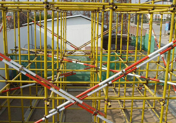

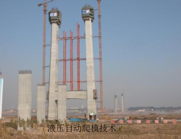

下面上图,欢迎大家观看,
