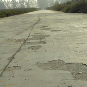

“国家出资在我们河南省淮阳县齐老乡柳南村修建的水泥路,刚几个月时间,部分路面就出现了脱皮、断裂等质量问题,纯属一个‘豆腐渣’工程!”近日,淮阳县一村民向媒体反映。
         2015年8月26日,驱车前往现场进行查看。淮阳县齐老乡柳南村位于县城西10公里处,新修的水泥路从柳南村新型社区后向东一直延伸至乡道,路面宽6米,全长700多米。
        在村东百米处媒体看到,部分路面出现了脱皮、断裂的现象,远看路面像“牛皮癣”一般,用手在地上一扣就能扣起一大块。
        为了解施工时的有关情况,在现场媒体联系了淮阳县齐老乡柳南村支部书记钱立勇,钱支书电话中解释说:“出现质量问题的原因是修建该路段时下了大雨,施工队没有及时处理造成的。”
         媒体从该村另一位村干部口中了解到,该路是今年春季3月份修建完成,共投资45万元,是河南省财政厅下拨的财政补贴专项资金。
         该路是否属于质量问题?媒体采访了河南省建筑工程公司一位姓杨的工程师。杨工介绍说:“水泥路一般都采用混凝土一次浇灌而成,遇见下雨天气,新铺的路面要采取加盖油纸或麦秸秆等措施。该路段是由于工人偷工造成的严重质量问题。”
