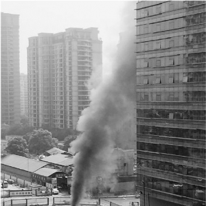

记者赶往事发现场核实情况并了解到,上午9点33分,位于该路口的杭州地铁4号线南星桥站工地施工时,挖掘机不慎挖破天然气管道,造成燃气泄漏。不过所幸人员疏散及时,消防、燃气、交警各部门抢险迅速,事故并未造成人员伤亡。
现场>>>
“砰”一声响,闹市区工地上腾起20层楼高的浓烟
昨天上午9点33分,杭州地铁4号线南星桥站建设工地在进行地下连续墙导墙施工时,挖掘机不慎挖破直径为300毫米的中压燃气管道。泄漏而出的燃气夹杂着泥土向上喷射,行成一个灰黄色的气柱,冲到约20层楼高的高度,现场弥漫着刺鼻的臭鸡蛋味道。
