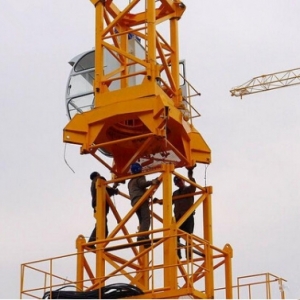

塔吊安装步骤:
固定塔吊基础─>安装塔吊标准节至20M─>吊装塔帽转台和驾驶室─>吊装平衡臂及卷扬机、配电箱、─>先吊装一块配重块─>吊装起重臂及撑架系统(包括小车牵引机构和小车)─>吊装剩余两块配重块穿绕有关绳索系统─>检查整机的机械部件,结构连接部件、电气部件等─>调整好各安全保护装置─>进行试车。

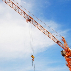

塔吊安装工艺标准要求:
1.塔吊必须做好接地保护,防止雷击(采用不小于10mm2多股铜线用焊接的方法连接),接地电阻值不大于4欧姆。
2.塔吊安装完成后,在无荷载的情况下,塔身与地面的垂直度偏差值不得超过3/1000.
3.塔吊各部件的连接螺栓、销轴预紧力应符合要求。液压系统、安全阀的数值,电器系统保护装置的调整值及其它机构部件的调整值,均应符合要求。
4.力矩限制器的综合误差不大于其额定值的8%,超过额定值时,力矩限制器,应切断吊钩上升和幅度增大方向的电源,担机构可做下降和减小幅度方向的运动。
5.超高限制器:当吊钩架上升高度距定滑轮不小于1米时,超高限制器应能切断吊钩上升方向的电源。
6.变幅限制器:当小车行驶至吊臂端部0.5米处时,应能切断小车运行方向的电源。
7.塔吊安装完成检查无误后,必须进行空载、静载、动载试验,其静载试验吊重为额定荷载的125%,动载吊重试验吊重为额定荷载的110%,经试验合格后方能交付使用。
