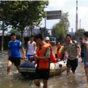

21号公路成海,水中救援人员

9月5日的这场大雨,上午就停了下来,江城积水点渍水大多逐步消退。可是21号公路路面及沿线村庄,渍水一直持续了数小时。受积水影响,21号公路交通中断了数小时。投资2.6亿元、通车仅5天的“最牛公路”,排渍能力咋如此糟糕?
■现场积水最深达2米21号公路“断交”数小时
9月5日上午9时许,从青山工人村右转进21号公路,刚过一个涵洞,就发现路面有几十厘米的渍水。过了涵洞几百米,道路两边开始堵塞。10多台大型危化品运输车正在一家工厂里掉头,前面几名交警正在逐一拦车,指示车辆掉头。交警告知前面渍水非常严重,最深有2米,车辆根本过不去。
在武汉平煤武钢联合焦化公司污水处理厂门前,一名约50岁的男子正涉水走过来。男子自称姓王,是黄陂盘龙城人,因为打工租住在附近。9月5日一早,回老家小住后,他先乘公交到工人村,准备再转车回出租屋。可是,因为渍水导致21号公路交通中断,他拦不到车子,只好徒步前行。“有的地方淹到我胸部了。”王师傅说。
9月5日上午11时30分许,在21号公路工人村路路口,看到这里的交通仍未恢复。此时距离大雨停止已过了约6个小时。
