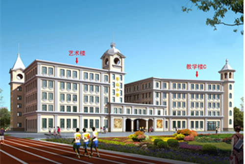

公示显示,平山小学拟扩建校区,新建体育馆、教学楼B和C、行政楼、综合楼、艺术楼和负一层地下车库,新会规划部门表示,新建建筑采用与保留旧建筑协调的立面风格,平山小学的规划设计方案符合《人民球场片区综合改造规划》和相关规划要求。
“平山小学校舍都是文物建筑了,扩建工程应首要考虑与原址建筑比例尺度风格相吻合,不是弄个高楼然后配点欧式风格立面装饰就能蒙混过关的!”“就不要拿这种四不像的外立面与景堂图书馆相提并论了,无论是整体的尺度,以及细部的比例,都无法与景堂图书馆相比。”对此规划,有网友意见尖锐,“根本就没有考虑周边环境,这里是市长提出的‘文心’关键节点,这种庸俗而丑陋的建筑外观和周边优美的环境真是格格不入。没有一点新会味道!”
市长邓伟根在论述“蓬新融合三脉相连”时指出,会城的学宫文心与33墟街一脉相传,历史更为悠久、底蕴更为深厚。网友们认为,平山小学正好在学宫“文心”附近,扩建必须谨慎,以免破坏周边景观。
规划多处不符教学楼规范
网站公示的规划方案,留下多条网友留言。
“第一,哪里会有学校的体育馆和教学楼合并在一块呢?上体育课时候,其他教室还用上课么?最基本的功能区分都不会,还谈什么设计呢?”
“第二,最基本的防火间距都不懂。行政楼与保留厕所之间间距只有2.38米,与另一栋建筑之间间距只有3.9米,这明显不符合多层建筑之间至少6米的防火间距要求。”“另外环绕新建建筑的消防通道呢?图纸完全没有显示。试问出了火灾事故,你们赔得起这些小朋友的性命么?”
“第三,教学楼C是东西向的,让这些小学生怎么上课啊?”
“第四,综合楼功能是什么呢?承担教学功能么?如果有教学功能,应该与拟建运动场保持至少25米间距,这个是国家规范规定的。”
“第五,教学楼层数太多了。《中小学建筑设计规范》第5.2.1条规定:小学教学楼不应超过四层。这条规范主要考虑小学生疏散逃生能力而定的。但规划图纸显示所有教学楼均为5层,这个明显违反国家规范。”
对于规划方案,该网友以专业意见予以质疑。
