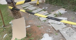

   走在渝汇蓝湾国际三期,发现这片小区是刚建成不久的新住宅区,入住居民不多,有的房屋还在装修,有的是无人居住的毛坯房。
   站在32幢楼的正下方抬头往上看,发现竟然有5处墙皮脱落,露出里面灰白色的水泥墙,在崭新的土黄色外墙上显得很轧眼。绕着这幢楼转了一圈,发现脱落的地方还有3处。每处墙皮脱落的面积都大小不一,最大的一处竟有2、3个平方米。楼房间小路上、草丛里,到处都散落着掉下来的墙皮和石块。
   采访中,仔细观察了一下附近的其它几幢居民楼,发现外墙皮脱落现象29幢、30幢都有不同程度存在,但无论是数量还是面积都没有32幢楼严重。
   在30幢居民楼外,看到几名工人正在对脱落的墙皮进行修复,居民楼入口处还拉起了警戒线。
   见来采访,这几幢楼的居民纷纷前来吐槽。“我们这几栋居民楼都是去年12月份交付的,很多都还在装修,没想到出现了这种情况,这让我们怎么能住得安心。”
   “8月12日那天,墙皮掉落下来,还差点砸到了下面正在玩耍的孩子。”住在32幢楼的刘大伯说,“当时几个7、8岁的孩子刚好在走道上玩,我眼看着墙皮掉下来要砸到他们,就赶紧大声叫,不然真的是要命了。”
   住在32幢7楼的梁女士说,前些天傍晚,掉落下来的墙皮把她家的晾衣架都砸得变了形。“这墙皮什么时候掉都不知道,要是在我晾衣服时突然掉下来,那肯定要被砸到的。“
   随后,就此事找到了浙江渝汇职业有限公司总工董猛。董猛称,渝汇蓝湾国际三期有楼房出现外墙皮脱落一事,他们已知晓,并已着手处理。董猛说,接到业主的投诉后,他们马上赶到现场勘查,发现脱落的墙皮是外墙保温层,由于施工过程中工人的技术水平参差不齐导致保温层粘接不牢固,加上保温层自身的重量,所以发生了局部脱落现象。眼下,他们已经组织工人进行修复,并在相关楼房间拉起了警戒线,提醒过往居民注意安全。
