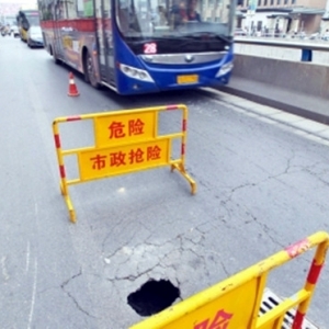

早上7点50分许,一辆出租车行至此处,道路突然坍塌,出租车右前轮陷入直径约1米的深坑。记者赶到时,出租车已被拖离现场,市政人员已用蓝色挡板将塌方处覆盖。掀开挡板,可看到路面塌方口小,但里面洞很大,足有七八平方米。
因路面塌方,交警五大队的民警对该路口实施交通管制,其中东风路自西向东禁行,路口拥堵严重。“农业路、丰乐路等道路都在修路,东风路出行压力本来就非常大,现在路又塌了,简直快把人逼疯了。”一位执勤交警说。
无独有偶,东风路文化路交叉口西北角辅道昨日早晨也出现了塌方。此塌陷处位于东风路下穿文化路隧道上方北侧的辅道路面正中央,坑口直径约有40厘米,但坑内空洞深约1.5米,面积非常大。
