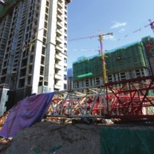

事故塔吊全部断裂坠地
8月20日,兰州新区兰石化产业园安置房项目十一标段安徽三建工地发生一起塔吊坍塌事故:塔顶驾驶舱及起重臂等部位从大约60米的高空坠下,驾驶员从高空坠落当场身亡,2辆摩托车被砸毁。事发后,新区公安、安监、建设等部门赶赴现场处置。工地负责人已被警方带走工地宣布紧急停工。
现场
塔吊部件散落一地工地一片狼藉
当日下午,记者赶到现场看到,坠落的塔吊部件散落在工地上,现场一片狼藉,塔顶、起重臂、驾驶舱……原本在塔吊顶端组合在一起的部分,如今已“身首异处”,起重臂横亘在工地上。
记者从远处望去,事发塔吊从底部基座处断裂,基座处钢筋四分五裂,断裂的缺口清晰可见,有明显经过挤压断裂的痕迹。坠落的塔吊部件还将工地上的2辆摩托车砸毁。
