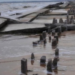

有渔民质疑:防潮堤建成不足3年便垮塌里面无钢筋
官方解释:工程未完工就遭遇台风导致损毁无钢筋符合设计规范
此前有媒体报道,据当地渔民介绍,这处防潮堤建成不足3年,短时间内被海浪冲毁,这与当时施工质量有很大关系,防潮堤里面一根钢筋都没有。渔民担心,如果是有大的暴风,这处垮塌数百米的决口,将会是海水倒灌的出口,附近几百米内的养殖区和村庄将难逃海水侵袭,十分危险。
日照市水利局办公室负责人1月28日曾告诉记者,当年发生垮塌的150米防潮堤是为了保护一百多米的海岸不受破坏而建。2012年8月1日,强台风“达维”影响日照市,对基础设施造成很大损害,此段工程当时还未完工就遭遇了“达维”,被台风巨浪掏空、侵蚀,发生了损坏。
媒体报道中“垮塌的防潮堤内无一根钢筋”的信息,引发网友广泛关注。对此,上述负责人称,日照市水利设计院此前接受媒体采访时已经做出了解释:防潮堤内无钢筋符合《海堤工程设计规范》(SL435-2008),坍塌段属于斜坡式防潮堤,临海面防护多采用现浇混凝土、浆砌块石、干砌块石、混凝土砌石或混凝土栅栏板等结构形式,一般不用钢筋混凝土。

随后,日照市互联网信息研究中心给记者发来情况说明称:1月22日,水利部派出8人工作组,在省水利厅有关同志的配合下到山海天旅游度假区进行调查。通过调阅工程建设资料、查看现场等,调查组认定:“该处防潮堤垮塌的直接原因是超强台风‘达维’形成的超标准风暴潮掏空该段防潮堤基础造成的,不是一起责任事故,工程采用素混凝土符合国家规范要求。”

“防潮堤不用钢筋,是正常的。”一位长期负责沿海堤坝工程的上海专家向记者分析,防潮堤的动工和建设,避开雨季和台风季节,只是理想状态。因为工期要求等各方面原因,很可能没办法避开雨季和台风季节。然而建设期间,可以做好防雨、防台风的准备,如果不是罕见等级的、不可预见的超强台风,是可以避免未建好的堤坝被冲毁损毁的。
对于堤坝垮塌的原因,上述专家表示,一是要看台风的等级,是否超过了堤坝设计的等级。二是需要专业团队,对堤坝的设计方案及施工、监理,做详细的核实研究,看是否存在设计缺陷及质量问题。
