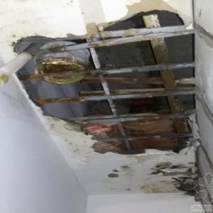

“且不说不能营业这几天的损失。本来这地方生意就不太好,现在一来,生意更没法做了。”王小姐说,“我是今年初才租了这里的店面的,都亏了好几万了。”“这商场的质量本来就不怎么好,经常漏水。我店铺上面的天花板都掉了,货经常被弄湿。”王小姐说,她们也向楼层主管们反映过,但“也没有及时维修”。
该商场的环卫工人称:“经常听说墙上面瓷砖掉下来的事。”
王小姐的店铺天花板漏水脱落
