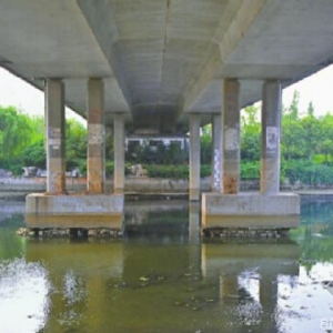

经现场核实,高架桥立于小清河中央的两个桥墩确实出现了悬空,由石块垒砌的地基大片松散,近半石块已被冲走。市政部门表示,将尽快派人察看。
      顺河高架横跨小清河路段,有3排桥墩立于小清河水中,河道正中央一排桥墩的地基确实已悬空。长宽1米多的4个桥墩,由两个四五米长的水泥方块分别从根部固定。高两米多的水泥方块底部是石块垒砌的地基,露出水面的地基有半米高,石块大片松散。两个水泥方块底部近一半的石块都已消失不见,呈悬空状态。
      “半个月以前,小清河水位下降后,桥墩的地基才露出水面。地基悬空不知道发生多长时间了。”市民介绍。对于桥墩地基悬空的原因,市民推测可能是长时间河水浸泡,导致水泥粘合的石块松散,部分石块被水冲走,进而导致地基悬空。
      地基悬空有什么危险?山东大学土建与水利学院水利工程系教授潘维宗介绍,桥墩是桥体的支撑点,如果地基不稳势必将导致桥体受影响,甚至断裂。类似高架桥的板桥相对好一些,如果是拱桥,支撑点不稳,将直接导致桥体坍塌。出现地基悬空的情况,必须抓紧加固。否则一旦出现桥体断裂,桥面修复难度相当大。
      高架桥地基松散并出现悬空的问题,18日,济南市市政部门工作人员,最终落实清楚,北园立交以北的顺河高架部分由山东高速集团修建并维护。
      19日,将顺河高架路地基悬空一事告知山东高速集团,对方当日中午派京台高速济南路政科人员及工程师前往察看。“虚惊一场。市民看到的水泥方块并不是桥梁的承重地基,高架路的立柱在地下还有45米深的桩基础,这是承重的根本。”工程师介绍,支撑高架路的立柱与地下部分相通,水泥方块只是从立柱周围包了一层,并不是地基。
      水泥方块悬空是否会对高架路有影响?该工程师介绍,水泥方块只是最初为方便施工的一个平台,遗留至今,并不影响桥梁的整体结构。水泥方块悬空确实不美观,也容易给市民造成恐慌,对此,该工程师表示,如果小清河内施工方便,将派人对水泥方块进行加固。
