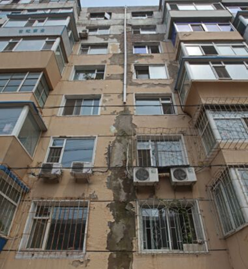

记者近日走访了长春市多个老旧小区,发现改扩阳台、做保温阳台的情况十分普遍,而有很多小区的阳台存在安全隐患。27日,滨河小区5区居民反映小区内有多处阳台存有安全隐患。“5区是阳台要脱落,你来6区看看,情况更严重……”28日一早,滨河小区606栋的业主安先生就打来了电话,他表示相比滨河小区五区,他所居住的滨河小区六区情况更为糟糕。“我们这区,不仅阳台有问题,整个楼体的墙皮基本都掉了,楼下玻璃都砸碎好几次了……”安先生表示。
墙皮大面积脱落  楼下住户玻璃频频被砸碎
28日上午10时许,记者再次来到滨河小区,与前日不同,这次走访的是滨河小区六区。在606栋楼下,发现在一单元和二单元之间已经围起了蓝色的围挡,顺着围挡往里张望,围挡内已经堆满了大小各异的碎墙皮。“这些墙皮都是楼上掉下来的,天天掉,现在基本快掉差不多了……”顺着安先生的指示,向楼上望去,只见该栋楼5到7层的墙皮基本已经全部脱落,裸露刺眼的砖红色,而且不少墙皮脱落的地方,甚至连墙面的砖头都带了下来,导致楼体表面布满“伤痕”,离远望去,很是震撼。
“三楼和一楼的玻璃都是刚换上去的,今年来已经砸碎两回了。”安先生称,一旦遇到大风天或者下雨天,楼上的墙皮就会大面积脱落,在脱落的过程中,会经常将较低楼层的窗户砸碎。“半夜睡着觉,突然哗啦一声,好几户的玻璃就碎了,特别吓人。”安先生说,原本住在这层的老人基本都已经搬走了,现在有些房子空着,有些房子则租了出去,原住户已经很少了。
一名住在5楼的住户表示,自家阳台已经脱落了,在5楼的阳台位置,可以看到明显的阳台印迹,而此时阳台却不见了踪影。“即使有些地方的墙皮还没有脱落,但也已经脱离了墙体,这就是有空调钉在墙上,过两天下雨,肯定还得大面积往下掉。”该住户表示,对于墙皮脱落一事,他已经多次向相关部门反应过。“也有人来修过,重新砌的,没用,冬天一开化,墙皮又都起来了,夏天下雨就往下落……”
小区居民魏先生是房地局退休下来的工人,他表示墙皮和砖块脱落的主要原因是盖楼时的水泥标号不足,“简单说就是水泥量不足,强度不够,再加上当时施工队赶工期,方砖都没有浇水,砖和砖之间的粘合度不足,所以导致墙皮脱落能带下来砖头。”魏先生表示,按照国家标准,正常一栋楼的使用年限是50年,“但这个小区的楼才20年出头,就变成这样了,肯定是施工时就有问题。”

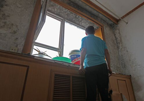

家里下小雨安先生的房子是606栋的701室,这个房子是他朋友家的,一直把钥匙放在他手里,让他帮着往外出租,但目前已经空了近半年,一直没租出去。“也有人打听过,但只要进屋一看,多少钱都不肯租了……”随后,进入了位于顶层的住房内,卧室中间的天棚因为常年漏水,中间已经破了一个洞,洞周围的墙皮都翘了起来,靠窗子一侧的墙上都已经长毛。“这墙刮大白也没用,没几天就长毛,掉皮,又会变成现在这样。”在卧室内,能闻到一股明显的异味。
安先生表示,因为最近天气比较晴,所以屋子里的环境还算是过得去,“这要是下雨,就是外面下大雨,屋里下小雨,下完雨就开始长毛。”安先生称,如今整个楼顶的防水系统已经损坏,“修都没法修,这边修完了,旁边屋子的水也会流过来,不久就又漏了。”安先生表示,类似的情况并不是只有他一家,附近几栋老楼的顶层都是这个情况。“空了很长时间了,租户过来一看,就表示根本没法住,总不能一直窝在客厅里吧……”对于房子的遭遇,安先生很是无奈。
