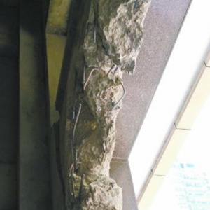

商超施工挖断的横梁
在禾塘集1栋一层商铺现场,商场施工方将原本间隔开的沿街商铺打通,形成一个600平方米左右的超市雏形。然而,开动挖掘机现场施工使得该楼栋业主家中出现多条裂缝,忧患房屋框架安全的业主开始反对施工。

超市装修在6月初正式动工。原本小区的沿街商铺被分割成41—142平方米不等,为了扩大商场规模,施工方将原有的间隔墙壁打通,填埋有钢筋的横梁也被敲碎。施工方为了节省人工成本,将挖掘机开进一楼装修区域施工。
“平常都是看到挖掘机挖土,看到挖掘机进入房屋内施工还有点好奇。”李小姐坦言,但随后在家中发现的裂缝让李女士开始着急。业主间一交流,发现施工期间出现房屋裂缝并非个案,根据QQ群内初步统计,几乎1栋的160多户家庭都出现不同程度的开裂情况,上下层住户之间出现的裂缝位置还基本吻合。
埋有两根直径10毫米左右钢筋的横梁被打通,挖掘机粗暴施工成为业主控诉的焦点。开发商为何同意企业如此施工?施工是否合规,在业主的交涉下,商场的装修施工暂时停止。

负责装修施工的工程队相关负责人也表示并未对框架动刀,不会影响楼体安全。商铺原本的横梁设置只是为了沿街商铺搭建隔层,用来堆放货物或居住,并不影响整个房屋结构,但对于业主家中出现裂缝无法解释。

马炳思说,商超的引入和施工都是按照规划和检测要求进行的,门面之间的砖墙以及过梁都属于框架建好以后再加的,是可以拆的,不会影响安全。首层商铺是6米高,很多沿街商铺都会做一个阁楼,用来堆放货物或夹层居住,因此开发商才设置了过梁。
