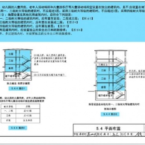

1、当规范条款表达清晰时,图示选择的方案要在满足规范原意的前提下,推荐合理、安全的示例。如5.4.4图示1~3,规范条文明确给出托儿所、幼儿园的儿童用房,老年人活动场所和儿童游乐厅等儿童活动场所的设置要求,图示根据条文原意,采用立面图及表格方式准确的表达出来,一目了然,便于使用者快速理解规范。
5.4.4平面布置

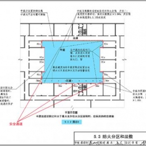

(1)如5.3.2条主要是针对建筑内设置中庭时,其防火分区的建筑面积叠加计算方法及设置条件的相关规定。因此,图示除要准确的把条文中的这些要求表示出来,同时,通过图示补充表述了“当回廊与中庭划分在一个防火分区内时,设计时除了满足条款所列的措施外,还应设有通向其他防火分区的安全通道”这一重要的设计要求,补充完善规范条文表述的不足。见5.3.2图示2所示。
5.3.2防火分区和层数

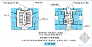

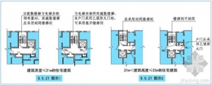

(2)如5.5.27条第3款,根据规范条文字面表述:“建筑高度大于33mm的住宅建筑应采用防烟楼梯间。户门不宜直接开向前室,确有困难时,每层开向同一前室的户门不应大于3樘且应采用乙级防火门”,此处提到的“前室”既可以理解为消防电梯的前室,也可以理解成是防烟楼梯的前室。然而户门是不允许直接开在独立消防电梯前室的,因此在这种情况下,借图示修补原条文表达中不太严谨的地方,给出合理的方案之一,即这种情况下图示给出的是开向合用前室的平面图;如果平面设计确有困难时,也可开设在防烟楼梯间的独立前室内,故5.5.27图示给出正确引导的设计方案,确保工程的安全。
5.5.27图示3
二、《图示》将规范中一些理解比较宽泛的表述具象化。比如规范中用到的“相邻”一词,通常理解并排紧挨算“相邻”,为此使用者会有产生面对面算不算“相邻”的疑问?利用图示,我们将两种位置关系通过平面图表示出来了,即表达两种布置形式均为“相邻”关系。如5.5.27条第1款,楼梯与电梯的位置关系并排与面对面均可,见5.5.27图示1、图示2。
5.5.27图示1、图示2

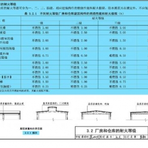

1、如规范表3.2.1“不同耐火等级厂房和仓库建筑构件的燃烧性能和耐火极限”中提到的“屋顶承重构件”,对于这一概念《建规》并没明确。同时由于现行规范太多,大家称谓均不统一,故图示特此做了补充,明确了在砼结构、钢结构体系中哪些是属于“屋顶承重构件”,统一了概念,便于设计人员设计,见3.2.1图示。
3.2.1图示

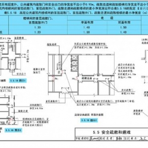

2、安全出口、疏散门、防火门净宽的计算。《建规》中安全出口、疏散门、防火门是涉及安全的关键部位,规范中强调了这些净宽尺寸要求,但并未给出如何计算,往往各地算法不统一,由此给工程设计或验收带来很多争议。为此《图示》在P5-56页、P5-62页分别给出了这些口部净宽的计算方法。即当安全出口为一门洞时,净宽就是指门洞装修后的净尺寸;当安全出口为疏散门或防火门时,其防火门净宽应从门扇开启后门表皮到门框之间的净距,见图示所示。
5.5安全疏散和避难

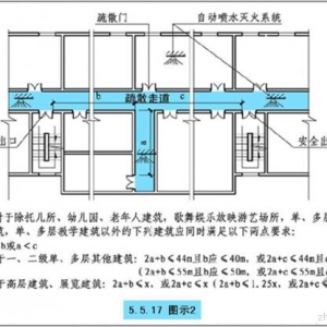

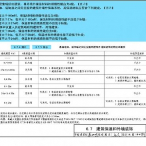

 四、《图示》用表格化或公式化将规范的多条条款中的同一技术内容加以概括提炼,使之简单化,便于操作、执行,如6.7.4图示,6.7.5图示,5.5.17图示2。
6.7建筑保温和外墙装饰
5.5.17图示2
