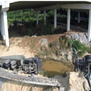

匝道桥梁桥梁瞬间断裂并垮塌

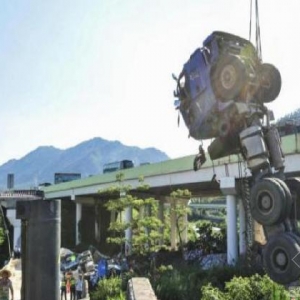

坠落货车被吊起
      6月22日,粤赣高速公路河源城南互通立交匝道桥梁垮塌事故技术专家调查组召开第二次会议。经第三方单位初步验算分析,因车辆荷载严重超过桥梁设计荷载,桥梁在事故超载车辆偏载作用下,主梁发生横向倾斜,导致桥梁垮塌。具体事故原因有待进一步调查分析。

      6月23日,广东省交通集团向澎湃新闻发来的通报称,经核查,2号独柱墩高8.5米,墩上梁端完好,5号桥台高5.5米,事故造成3号、4号独柱墩折断,4号墩支座横向挤压飞出,桥梁上部箱梁横向2号墩方向偏位2.9米、向5号桥台方向偏位2.2米。
      该通报称,经第三方单位初步验算分析,因车辆荷载严重超过桥梁设计荷载,桥梁在事故超载车辆偏载作用下,主梁发生横向倾斜,导致桥梁垮塌。具体的事故原因有待进一步调查分析。
