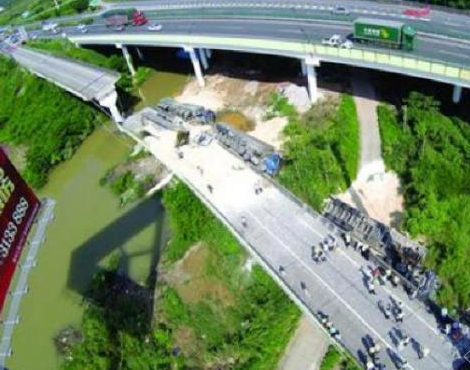

6月19日凌晨3时许,位于粤赣高速广东河源城南出口的匝道桥突然垮塌,鱼贯行驶在匝道引桥上的4辆大货车瞬间栽落十几米高的桥底,造成1死4伤的悲剧……事故引起多方争议,桥梁设计号称“百年大计”指什么呢?
对于此次塌桥的原因,广东省高速公路有限公司发出通报称,从现场情况初步判断,怀疑事故为超载车队所致。但一些常年行驶在粤赣高速的司机认为,该匝道桥的建造质量不合格才是主要祸因。
据报道,这处匝道出口的设计使用年限为100年,而通车时间不到10年。
现场看到,在撕裂的桥体横断面接口处,有一些混凝土呈蜂窝状,一些空隙处甚至可以伸入一个手指。一位在现场维护的施工人员说:“高速公路的接口横断面怎么能这么粗糙,这连国道建设标准也比不上。”而且,在运输繁忙时,出口匝道引桥上,大货车紧密排列是常态,路段长时间受到超载货车的碾轧,桥体会不会因此受损还需要论证。

诚然,从表象上看,这座匝道桥确实是被几辆大货车压垮的。不过,先要明白一个常识:粤赣高速历来为繁忙的货运通道,尤其是广东路段的出口匝道引桥上,大货车紧密排列是常态,且呈慢行状态。此桥号称历次检测均为一类桥,又是按设计使用年限一百年标准建造,何以成为“弱不禁风”的“桥塌塌”?如果确定大货车在此桥不能紧密排列通行,为何敢把桥建在此大货车必经通道而又不采取必要的安检措施呢?
并非公众偏要给这座匝道桥过不去,而是其中的“露馅”太多:譬如,匝道桥的两个桥墩均建在沼泽地基上,是否牢靠?有否采取特殊加固措施?长达一百多米的桥段只设计两个桥墩,是否合理?在撕裂的桥体横断面接口处,混凝土呈蜂窝状如何解释?是采用的新型材料蜂窝状混凝土,还是属于混凝土调制施工时的失误所致?如是前者,这种保温隔热性能好、常用于建筑物墙体及屋面材料的新型材料,能用作承载力要求极高的桥面材料么?如为后者,如此粗糙的接口横断面是如何形成的?谁来为之承担责任?又如,如果认为桥段长时间受到超载货车的碾轧,也会造成桥梁坍塌,那么,是否设立相关执法检查点?为何不按要求责令超载大货车卸载?另外,此桥在坍塌前有无异象?路政部门每2年一次的检测又有否疏漏之处?如此多的诘问,又该谁来应答?
