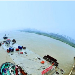

沉管出坞前连上拖船

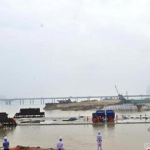

沉管出坞

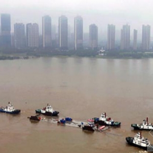

红谷隧道首节沉管在5艘拖轮的护卫下浮运

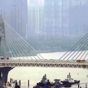

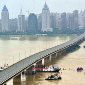

沉管穿越南昌大桥

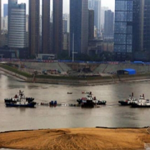

16时07分抵达红谷隧道中间位置

     6月10日清晨6时30分,记者在位于生米大桥附近的红谷隧道干坞看到,原本安静地“躺”在干坞里的首节沉管已经被拖运出坞口,“浮岛”状的管面,与跨江而过的生米大桥略微平行。据悉,首节沉管的出坞工作5时20分即已开始。
     9时30分许,5艘4000马力的拖轮开始将沉管“摆正”。“沉管要顺利经过桥孔,其江面摆放的位置必然与桥墩成平行状态。”南昌市政公用集团红谷隧道项目部副经理告诉记者。
     12时许,沉管位置“摆正”。随后,它与5艘作为“护航使者”的拖轮一同组成“舰队”,往生米大桥缓慢移动,开始了一段浩浩荡荡的赣江漂流记。

     14时12分,首节沉管又穿过了朝阳大桥中部的桥孔。“舰队”在过桥之前,需在上游150米左右位置调整管段,保证管段以不超过10米/分钟的速度垂直通过大桥,平常行驶速度不超过30米/分钟。
     14时40分,南昌大桥实行临时交通管制。桥下,不少市民和施工人员扶着临江栏杆,伸长脖子往江心看去,迎接着浮运最激动人心一刻的到来。由于沉管与两艘拖船的联合体宽约50米,而南昌大桥桥墩间隔仅68米,桥墩安装缓解冲击力的防护栏后,净宽为63米,沉管“舰队”稍有不慎就会触碰到桥墩。因此,这也是沉管浮运最难也是最关键的节点。
     15时09分,沉管“舰队”首船靠近南昌大桥桥底,这一刻,所有人的心都提到了嗓子眼。“第一艘进入”、“第二艘进入”、“沉管顶端进入”……每隔十几秒甚至两三秒,项目指挥部的对讲机中就会传来浮运的实况汇报,一声声“正常”让人们既紧张又安心。
15时16分,随着对讲机中传来“沉管尾部离开南昌大桥”,所有人的心都放下了,取而代之的是轻松和欣慰。红谷隧道首节沉管浮运,终于克服了最难的7分钟。此时,南昌大桥也恢复了通车。
     19时许,经历7个小时的航行后,红谷隧道首节沉管终于抵达了位于赣江中大道附近的隧址,顺利系泊。红谷隧道首节沉管系泊后,11日开始进入沉放作业。
