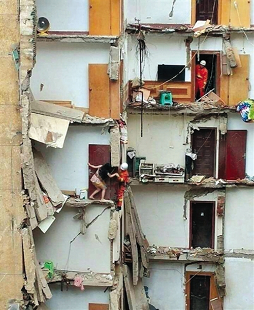

14日5时58分,遵义市红花岗区延安路街道办松桃路社区一栋9层居民楼发生局部垮塌,经初步摸排垮塌单元涉及8户23人。据住建、规划等部门初步判断,垮塌楼房为C级危楼,于1994年建成,近两日遵义连续降水,发现垮塌楼房顶有渗水。
■ 讲述
客厅瞬间不见 脚下剩10厘米墙体
在现场看到,发生局部垮塌的楼房是位于红花岗区延安路五金市场内的一栋9层老旧居民楼,发生垮塌的居民楼总共是有3个单元,垮塌的是一单元的一部分,楼房设计是三室一厅的房子。
垮塌下来的主要是客厅、卧室、厨房、卫生间的一部分。房屋垮塌后,救援队第一时间救出4人,其中两人轻伤,已经送往医院救治。
居住在6楼的何初琴说,在早间6点左右,他们一家有5人在家。事发前,在卧室的她听到房间有沙子掉下来的声音,“床角在不断晃动”。她的奶奶、叔叔和婶婶来到客厅查看情况时,突然发生垮塌,3人坠落被掩埋。何初琴和弟弟当时在两间卧室没有出来幸免于难。
客厅垮塌后仅剩下10厘米左右墙体,何初琴手扒着客厅的门没掉下去,她头部受到了轻伤,她弟弟未受伤。
