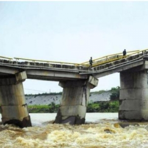

省道S306游港河筻口大桥发生垮塌

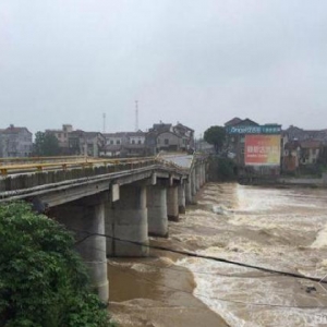

正在垮塌的筻口大桥

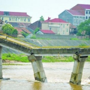

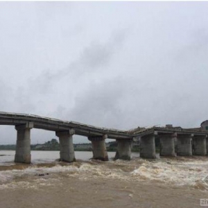

岳阳县筻口镇筻口大桥桥面断裂、桥墩移位
筻口大桥桥上行人速跑
桥墩完全歪斜
6月4日凌晨5点左右,位于岳阳县筻口镇境内的省道S306游港河筻口大桥发生垮塌。潇湘晨报记者于当日上午抵达现场,据岳阳县公路局发布的通报显示,事发原因可能与近期上游(临湘市)持续暴雨天气引发洪水冲刷河床、桥墩基础掏空与下游河床降低有关。
在现场看到,筻口大桥的两端均有不少村民围观。大桥两端已经用砖头砌起了高约50厘米的简易围墙,防止村民进入桥面。多名交警及公路局工作人员维持现场秩序。
一位住在附近的方姓村民称,垮塌发生在凌晨5点钟左右,当时听到了巨大的响声。这一说法也得到了多名围观村民的确认。
岳阳县水务局分管防汛工作的副局长刘毅接受采访时表示,近期当地降水量较大,游港河水流较大。
6月4日凌晨5点,岳阳县公路局防汛值班电话接到报警,S306线筻口大桥出现险情。6点整,岳阳县公路局局长等一行第一时间赶到现场。经现场勘查,大桥6、7、8、9#桥墩下沉倾斜,桥面断裂,交通完全中断。随后,市县政府领导及市公路局长均已赶到事发地点,进行紧急部署,公安交警、公路路政等部门已对事发路段实行交通管制。事发原因正在调查之中,据初步分析,可能与近期上游(临湘市)持续暴雨天气引发洪水冲刷河床、桥墩基础掏空与下游河床降低有关。据初步排查,未引发交通事故,未造成人员伤亡。
岳阳县公路局4日当天通过政府网站发布了一则公告。公告显示:筻口大桥修建于1958年,桥长130米,宽8米,由于当时设计技术等级低,承载能力差,加之2011年“6\uB710”山洪暴发,致使上游挖沙船失控冲撞桥体,成了危桥。根据省市桥梁专家组意见,对桥梁上部结构进行了维修加固。近日来由于暴雨连续灾害天气,洪水冲刷桥墩,致使桥面下沉。险情出现后,县委政府、筻口镇政府与市县公路部门火速赶赴现场,进行交通管制,目前未发生任何人车事故。

板仓山人:圬工结构的桥墩折断,第一是桥墩尺寸太小,抗剪能力不够强。第二是长期有超载车辆运营,桥梁处于超负荷状态致使结构体疲劳!第三是60年代的施工工艺有问题,砌筑桥墩的砂浆标号偏低!所以跨桥是必然的,不跨才是偶然。幸亏慈悲伟大的佛祖保佑岳阳人民,是在夜里跨桥,没有客车和校车经过!没有造成伤亡!
