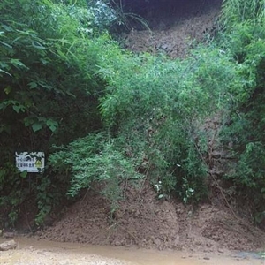

  在居民楼前采访时,记者可以听见旁边翠屏山上的涓涓水流声,由于事发当天的降雨量巨大,一直到3日早上还有大量雨水顺着山体在向下流淌。而在距离发生坍塌的地方不远处,可以明显看到一处山体已经小范围发生了泥石流,一些山体随着雨水滑坡掉落到小区内部的马路上。旁边还有一块警示牌:“小心山体落石,逗留停车危险!”
