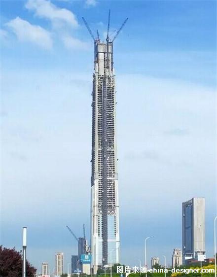

图:天津117大厦
在津静公路与海泰南北大街交口处,117大厦成为世界第8座、中国第5座、中国北方第一座超过500米的摩天大楼。
117大厦:中国结构第一高楼
5月31日,中国北方之巅再次升高!由中建三局承建的117大厦主塔楼第113层混凝土浇筑顺利完成,目前核心筒结构标为553.095米,117大厦突破550米,高度早已超越总高度为541米的美国最高建筑——世贸大厦一号楼,也超越了420.5米的上海金茂大厦、440米的广州西塔、441.8米的京基100、451.9米的吉隆坡双子塔、492米的上海环球金融中心、509米的台北101大厦、539米的广州东塔等国内外知名建筑。据117大厦项目部执行总经理侯玉杰介绍,117大厦主塔楼将于今年下半年实现结构封顶,届时将以597米的檐口高度成为中国结构第一高楼。
筑梦云端,圆梦津门。在不久的将来,以天津117大厦为核心的高银金融中央商务区将成为天津全新商务区,更将成为中国京津地区的全新地标和天津市的靓丽“名片”。
