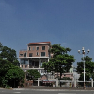

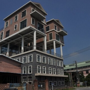

  石碣东江边上有一栋显眼的框架建筑设计“独特”,在三楼平台上通过十余根粗大的圆柱,悬空架起两栋尾部相连的别墅。昨日石碣城市管理综合执法分局证实,这栋被当地居民称为“空中别墅”的建筑与报建图纸不符,属于违建。
  涉事建筑地处石碣刘屋沙洲沙王路2号,共设5层,主体框架与外墙装饰已基本完工,四五名施工人员正在进行内部装潢。与常见的5层楼不同,该建筑3楼平台上有十余根圆柱,每根约两层高,圆柱下方是3层主体建筑,圆柱上方则是两栋悬空而尾部相连的豪华别墅。
  走近可以发现,3层主体建筑贴的是灰色瓷砖,用了大小一致的满洲窗;而悬空的豪华别墅贴的是红色瓷砖,用的也是大小不一的铝合窗。由于周边都是相对矮小的民宅及杂乱的厂房,这栋建筑特别惹眼。石碣政府一名官员也称:“我对那房子有印象,开车经过时看了一眼至今还记得,因为它实在太特别、太显眼了”。
