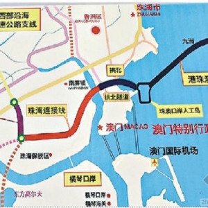

拱北隧道地理位置图

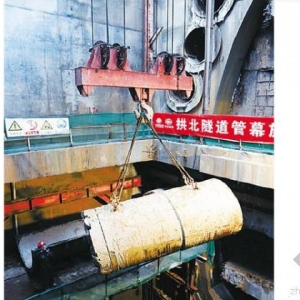

正在吊装顶管机机头

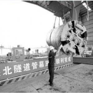

36根钢管组成的管幕曲线形式成功下穿

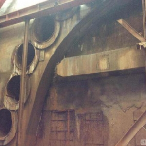

拱北隧道管幕
  据中铁十八局集团项目经理介绍,拱北隧道采用的曲线管幕施工技术,就是沿着隧道的开挖轮廓线,在336平方米的断面上,布置36根直径1.62米、长255米的钢管,组成环形支护体系,防止周围土层坍塌、地表沉降。这是目前世界上施工难度最大、顶进长度最长、精度要求最高的曲线管幕工程。
  据了解,拱北隧道全长2741米,系港珠澳大桥珠海连接线的关键控制性工程。项目位于珠海市香洲区,毗邻澳门。由于海陆地质条件和地面建筑物的影响,拱北隧道的设计施工非常具有挑战性。在隧道东段,采用在拱北湾海域上首先人工筑岛,然后再做明挖施工;当经过拱北口岸时,则采取了“管幕冻结暗挖法”施工,隧道由左右并行,变成上下双洞叠层;穿过拱北口岸进入陆域地段后,又采用明挖法施工,隧道逐渐演变为左右并行的双洞平行结构。

  为攻克超长、超大曲线管幕施工中面临的精确控制、地表沉降和障碍物处理等世界级难题,项目建设、设计、施工、监理、科研单位联合开展了科技攻关。中铁十八局集团为此组建了专门的人才智库,投入近亿元专门定制了4套国际顶尖的泥水平衡式顶管机,利用“千里眼”UNS精确制导,建立了自动跟踪测量系统,并通过采取科学管理措施,解决了“高水压条件下顶管始发”、“接收安全风险和管幕曲线轨迹控制”、“障碍物处理”等一系列难题。最终,管幕轨迹误差控制在设计所要求的5厘米以内,并分别创造了单根顶管日进尺56米、最短施工周期9天、最小误差为5毫米的曲线管幕施工最好纪录。拱北口岸建筑“安然无恙”,通关没受任何影响。
