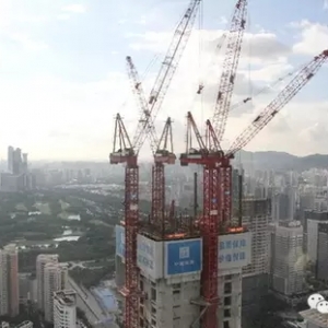

  进入深圳市福田中心区,大家会立刻被平安金融中心4台重型动臂式塔吊所吸引,远远望去,犹如四个“超级巨人”附着于陡峭的墙壁艰难缓慢的向上攀爬。
4台国内最大型号塔吊
  “平安金融中心项四台塔吊的爬升与一般建筑塔吊爬升不一样,四台塔吊均附着于核心筒外墙,需安装塔吊支承架,而每道支承架需保证自重达440吨,最大起重量均为100吨塔吊顺利平稳爬升和拆装周转27次?”面对笔者的疑问,项目经理陆建新解释,这个“塔吊支承架”是由中建钢构自主设计、制造、安装及拆除,也是项目施工最大的难题,项目部充分利用设计队伍的优势,并结合超高层的施工经验,多次模拟验算,反复论证,成功将支承系统附墙安装,每台塔吊共进行了27次拆装周转。面对平安金融中心塔吊承架体量大、单元重、节点多、结构复杂,如果采用常规塔吊作为拆卸工具,将支承架各单元逐一拆卸并放置地面等待周转,施工效率低,拆卸速度慢,各项成本高,已无法满足支承架高效、快速、安全的拆卸要求,为此项目团队通过前期调研、资料收集、理论分析、方案论证、试验分析等多种方式开展研究,成功研制并应用了塔吊支承架悬挂拆卸技术,该技术经专家评审为国际领先水平。
  塔吊支承架悬挂拆卸技术解决了三大施工难题:第一,项目部自组研制了一种新型索具作为拆卸工具,该索具不但节约了塔吊作为拆卸工具时产生的高额成本,而且操作方便,事半功倍,项目团队称它“成本之家”。第二,悬挂技术采用六根索具同时工作,再配合协同微调、整体提升技术、高空分离技术,将支承架于高空快速、安全、平稳地拆卸项目团队称它“效率高手”。第三,平安金融中心地处福田中心区,施工场地狭小,用地紧张,支承架拆卸后,运用高空防护技术、高低错层技术将支承架各单元悬挂于高空,等待下次周转,项目团队称它“空中堆场”。
