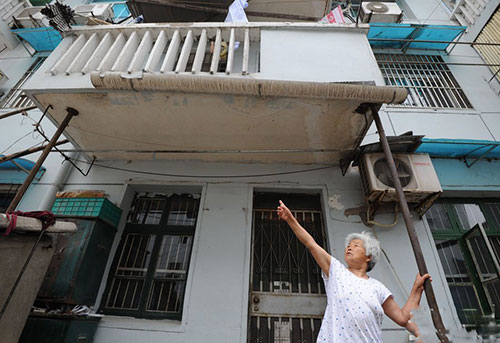

记者随着唐大姐来到住在一楼的孙老太太家里,发现这户人家的门口两边各撑一根很大的铁柱。“你看这柱子上面不少锈迹吧?这两根铁柱快有我儿子大了,都20年啦。我们1986年搬进来,十来年后就发现楼上的阳台有问题。他家人在阳台上蹦一下阳台都会抖,后来仔细看看,发现阳台接缝的地方已经有个大裂缝了,再后来裂缝越来越大,我家人担心有一天阳台真的塌下来,只好撑了两根铁柱在下面。”
记者在小区里转了一圈,发现像孙奶奶家一样,选择用铁柱撑住阳台的有不少家,有的铁柱外面还刷了油漆作为装饰。另外还有一些人家选择砌水泥柱子支撑。一位孙大叔家住一楼,记者看见他门口的二楼阳台裂缝已经非常明显,而他家就用水泥和砖头在一楼砌成个“小屋子”来支撑上面的阳台。
