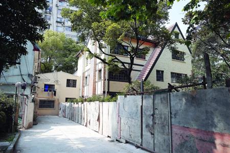

“延安西路上的17栋大西别墅,其中有一栋‘拔高’了一层,历史建筑能够随便改建吗?”昨日,市民张先生向记者反映,长宁区一栋历史建筑被改建变了模样,不知道是否属于违法行为?
张先生所指的大西别墅位于延安西路1453弄,这个弄堂里一共有17栋别墅。其中一栋别墅一眼看去就显得与众不同,比周围其他别墅高出约1层楼,而且外观颜色和其他别墅也存在较大区别。这栋别墅周围用隔板隔着,还保留着施工痕迹。由于别墅内没有人,无法进入。
小区一名知情居民介绍,这栋别墅是在去年下半年开始改建的,是私人改建。与改建前相比,整个建筑外墙的颜色、窗户的数量和位置,都发生了不小的变化。不仅是外观变化明显,内部也被改得面目全非,“楼梯本来是东西走向的,现在变成南北走向,原来的楼梯用料也全部拆光。”经过改造,这栋别墅显得“又高又胖”,跟原来的格调完全不一样。

长宁区房管局相关负责人昨日表示,该历史建筑建于上世纪三十年代,2011年时房屋产权归还个人,去年又转让给了一家公司。去年,区里进行房屋检测时,发现这栋建筑因年代久远需要修缮。“由于是历史保护建筑,修缮前也按规定通报了市文保中心,并召开了专家评审会,制定了修缮方案。”该负责人表示,当时房管局向业主特别提醒,修缮必须保持历史建筑原有风貌。不过,后来据房管局的调查,该公司将修缮工程委托给了这栋房子原来的私人业主,因为他从小在该房子长大,对这栋房子很熟悉。结果在施工中,该业主增加了一些“私货”,“比如在房子主体和车库之间增加了一个连接体,破坏了原有结构,这个明显属于违法搭建。”
