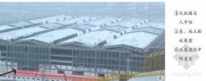

主题馆屋面的另一大亮点就是南北两侧均采用大挑檐,将中国古建筑中传统的大屋檐用现代的材料及手法进行新的诠释。通过两个倒三角形的面相接将立面与屋面作了过渡,也起到了类似斗拱的支撑作用。站在屋檐下,抬头向上望,似乎回到了斗拱雄大、出檐深远的意境。
世博会举行的时候正是上海天气比较恶劣的季节,烈日高照和风雨交加都有可能发生;同时,考虑到在场馆外等候进场的观众一定很多,所以出挑18.9米的两个大屋檐将为主题馆增加近1万平方米的灰空间,满足了大客流等待的功能要求。
然而,在挑檐的后续结构深化设计过程中,建筑师与结构工程师却有了争执。原来,建筑的跨梁是根据短跨来确定的,其中,西展厅东西向的跨度较南北向小,因为,主结构的跨度是东西向的。但根据功能定位,挑檐的方向应该是顺着人流进入的南北向。这样,矛盾就产生了。从结构学分析,挑檐应从主结构的方向延伸出去,但这个项目的设计却刚好相反,主结构是东西向,屋檐却要朝南北向出挑。
为了满足建筑的功能要求,结构工程师不得不“违背”建筑结构原理,同意将屋檐沿南北向出挑。为了达到力学的平衡,设计师在挑檐的最外侧增加了一排人字柱,既成为屋檐的支撑,同时经过优化设计,造型纤细的人字柱也形成了一个序列感十足的景观。
