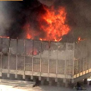

陕西冷却塔着火现场
陕西:
  22日,长安北路陕西高速大厦的空调冷却塔起火,大厦内数百人紧急疏散,所幸未造成人员伤亡。
  22日上午10时许,在陕西高速大厦内某公司工作的张先生听到有人大喊“着火了,赶快从消防通道下楼”,随后大家就都往楼下跑。“当时从15楼的窗户往外看,大厦南侧浓烟滚滚。”张先生说。
  张先生称,在大厦里上班的人少说也有几百人,大家很快就疏散到楼下了。
  10时30分许,火灾被扑灭。据现场一位消防人员称,火灾并未造成人员伤亡。

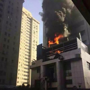

徐家汇冷却塔着火
上海:
  23日下午4时许,天钥桥路近肇嘉浜路口一栋商务楼发生火灾,所幸无人伤亡。
  据记者了解,起火商务楼位于徐家汇天钥桥路近肇嘉浜路口,起火原因或为商务楼冷却塔电路问题引发火警。记者了解到,目前火势已被扑灭,没有人员受伤。
  徐汇警方傍晚发布信息称,2015年4月23日16时许,徐汇公安分局接110报警称:天钥桥路煤科大厦有火情,有浓烟冒出。接报后,消防、公安部门立即抵达现场处置,发现大厦顶楼冷却塔起火,迅速出水将火扑灭,火灾未造成人员伤亡。具体起火原因仍在进一步调查中。
烧成废墟的冷却塔
