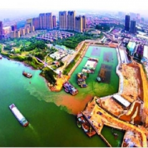

沉管隧道现场整体图

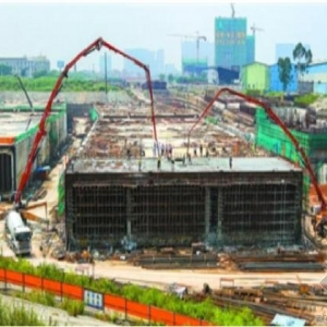

沉管管段主体结构预制灌浆

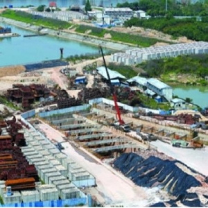

水道南岸的隧道工地

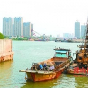

沉管隧道工地清淤
  佛山首个沉管隧道工程即将进入至关重要的一步——沉管安放。这条隧道不仅是佛山第一条过江隧道。
  管节数据
  长度:105m~110m
  断面:宽39.9m高9m
  重量:4万多吨

  在干坞中预制好4节管节后,打开干坞堤坝引进江水,进行渗漏测试。检查人员通过预制管上预留的通道进入管内进行检测。一是检测沉管底板、侧墙与顶板是否有渗漏现象;二是在注水后优化确定配重等方案,确保日后沉管管段以最佳姿态出坞浮运。试漏、试浮检测是沉管管段正式出坞沉放前最重要的一次检测。
  由于管节是一个“密封的空心箱子”,因此会有部分浮出水面。测试完成后,布置在干坞四周和船舶上的绞车通过钢丝绳连接上管段的系缆桩,绞车可提供拉力将管段浮运出干坞到沉放区。

  有着广东“黄金水道”之称的东平水道,目前隧址河道水面宽度约250米,规划为II级航道,目前按III级航道维护,高峰期通过东平水道的船只每小时可达300艘。她被安放的位置势必不能影响到东平水道的通航能力,也要防止船舶航行过程中可能对她造成影响,如遇到抛锚时,不能被锚打到。因此,她最终的归宿是河床下3米的基槽里,那是通过爆破暗礁,开挖河床而形成的。
  由于每一段管节的底部都设置有支架,管节安放到基槽后,底部与基槽之间尚有空隙,为了固定管节位置,施工人员采用灌砂法回填底部基础充实底部。当4节管节都安放好并对接完成,施工人员还将对整段管节进行覆盖。值得一提的是,这里的沉管隧道砂基础关键技术,包括基础液化、抗震性能、密实度检测、预抬升量、涡流影响等技术的研究成果已跻身国际先进水平。
