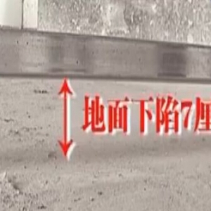

二楼地面中心处下陷了将近7公分

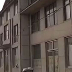

临沂兰陵2013年建好的沿街商贸楼
      4月18日,在临沂兰陵县向城镇沿着国道206向东行驶,可以注意到,国道两侧一栋栋整齐的三层楼早已经建好,不过,大多数没有投入使用,大门紧锁。随后,在一家已经营业的汽车修理厂,发现一楼屋内,竟然竖着六七根钢管,支撑着房梁。

      这位村民用一笔直的铝合金管作为标尺,水平放在二楼地面上,然后发现,二楼地面中心处下陷了将近7公分,而此时村民一跺脚,二楼地面颤动。 当人来回走动时,毛坯楼房的地面一直在颤动。而有跺脚、跳跃等剧烈动作时,楼层颤动的感觉更为明显。

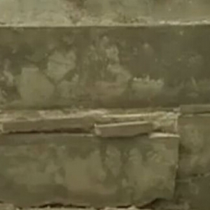

      在这家楼房外墙,可以看到,顶层附近的外墙已经有明显的裂缝,而承重墙的石料用手就能掰碎。
