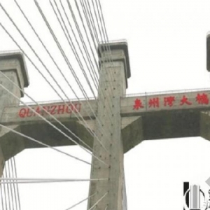

主塔上醒目的大桥名称

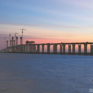

  因为身处海洋环境,也给大桥施工带来一定的难度。大桥设计方代表说,为了缩短复杂海域作业时间、降低施工风险和施工难度,大桥的主桥主梁采用节段干拼的钢-砼组合梁结构,工艺复杂、安装难度大、精度要求高,工艺为国内首创。干拼组合梁是在工厂预制好后,运到施工现场像搭积木一样,一块一块拼接,这样无须高空现浇,降低抗台风风险,而且和常规的现浇接缝相比,每个节段至少能缩短三天。
  “海上桥梁下部结构采用全栈桥施工,变海上施工为陆地施工,尽可能地减少现场现浇混凝土作业。”程德林说。

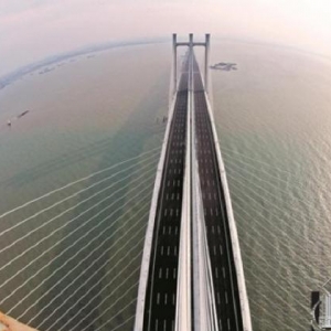

  “古海香韵”三柱式门形塔
  建桥前,各相关单位、专家都对项目选址位置的地震、台风、海水等进行专门的调研、考察,最终确定了大桥的建设位置及建设方案。
  泉州湾跨海大桥的设计单位提供五个主桥桥型设计方案,最终决定采用“古海香韵”的三柱式门形塔。桥塔造型简洁朴素又肃穆大方,寓意泉州兼容并蓄的人文性格。
  泉州湾跨海大桥的主塔是三柱式门形塔,它是整个大桥建设的控制性工程,南北各一塔,塔高157.1米,相当于三座东塔或西塔的高度。双塔共用了288根斜拉索,别小瞧这些斜拉索,它们的承重力相当惊人,全长800米的主梁重量,就主要依靠这些斜拉索撑起。

  泉州湾跨海大桥栈桥工程2010年1月1日开工,工程起于晋江南塘村,接泉州环城高速公路二期晋江至石狮段,止于惠安塔埔。大桥全长26.7公里,是福建省目前在建最长的桥梁,也是建设环境最为复杂的。

  泉州湾跨海大桥建设标准高,采用高速公路标准建设,泉州湾跨海大桥设计时速100公里,其中主桥为双塔式分幅组合梁斜拉桥,主梁长800米,主跨跨径400米,主塔高157.1米,这也是目前泉州最高的桥梁建筑高度。
