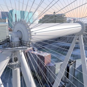

图:Arup公司-拉斯维加斯High Roller摩天轮项目图。创建一体化且可以共享的几何几何模型促进了各专业和各公司之间的协同工作。
