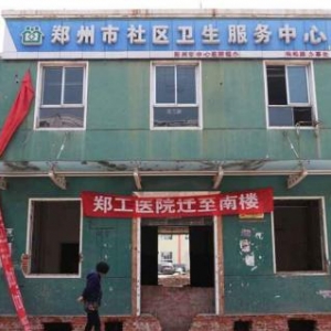

摘要:2015年4月8日,河南省郑州市,郑工医院一栋建于1965年的两层老建筑,属于农业路快速高架工程拆迁的范围,由于医院许多老职工不舍得把楼拆掉,院方便请来工程队在楼的底部装上“轮子”,将于近日把楼往南“推”17.5米。
2015年4月8日,河南郑州,郑工医院一栋老建筑,底部装上“轮子”,将于近日往南“推”17.5米

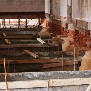

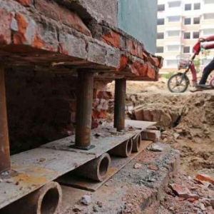

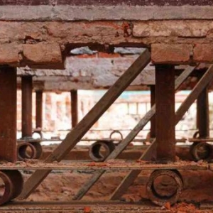

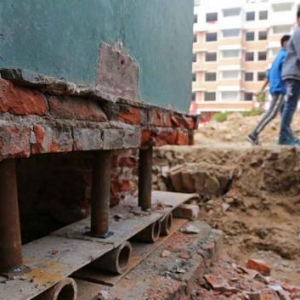

“这些滚轴和钢板就是这栋楼的‘腿’”

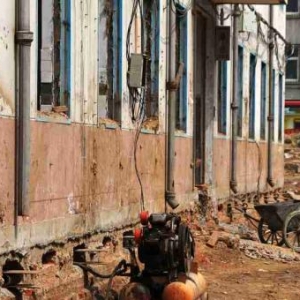

底部已被施工人员掏空
老楼为给高架桥让路 底部装上“轮子”整体南移
两层钢板组成了轨道
楼底被掏出数个方形缺口
楼往南“推”17.5米
      在现场可以看到,这栋楼的底部已被施工人员掏空,悬空有六十多厘米,楼底被掏出数个方形缺口,各个缺口内上下均安装有两层钢板,钢板中间夹着许多滚轴。“这些滚轴和钢板就是这栋楼的‘腿’。”一位技术人员介绍说,两层钢板组成了轨道,利用液压系统产生的动力,使滚轴在轨道上慢慢往前滑,楼就被“推”走了。
  据了解,移动整座楼需安装1000多根滚轴,目前还在铺设轨道的过程中。安装完成后,楼房每天能往前“走”七八米,只需两三天时间便可把楼房完整移动到指定地点,而安装和移动的整个过程则需要一个月左右的时间。
