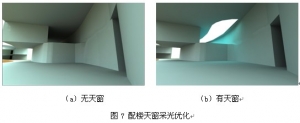

  将初步的建筑结构Revit模型导出为导出gbxml格式文件,将其放入Ecotect中进行室内环境分析。在主楼和配楼顶部分别设置采光天窗,通过对有无天窗、不同天窗形状位置的比较分析,找到和建筑形式及通风采光要求协调的设计方案。

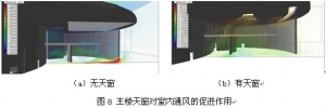

  3.2 通风优化
  过渡季节,室外温度为20℃时,由于室内温度高于室外温度,在热压力驱动下,室内气流流往室外。当天窗开启时在天窗,空气流速约0.5m/s。可见,本项目在低碳展厅顶部设置了可开启天窗,有明显的促进室内自然通风的作用。
  没有天窗时,室内空气龄最高值为2800s,设置可开启天窗时,室内空气龄最高值为2000s。利用热压通风原理,很好地促进了室内自然通风,减少了空气在室内的滞留时间,改善了室内空气品质。
