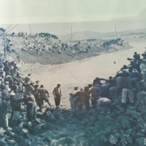

当年南湾水库大坝围堰合龙时的情景

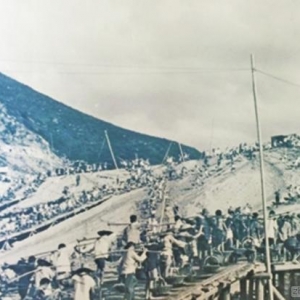

在当时的大坝施工现场,都是由人工挑运筑坝材料
