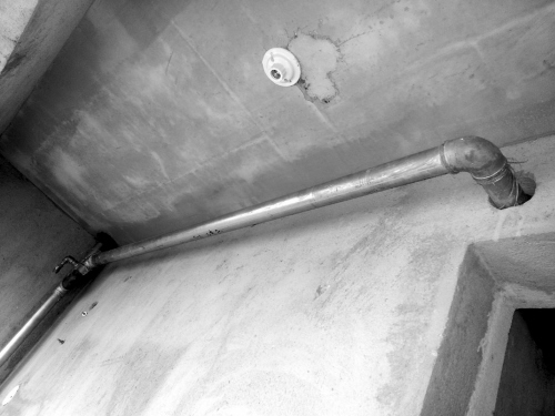

穿厅而过的煤气管线
       购房人提出异议后,开发商准备将燃气主管道进行拆改,并打穿了两道承重梁和一道承重墙。昨天,阳光尚城四期的购房人张先生给维权热线打来电话投诉。
       惊讶:燃气管道穿厅而过
        2011年6月,张先生的老父亲与恒盛阳光鑫地(辽宁)置业有限公司签协议购买了一套77平方米的商品房。2012年12月1日,张先生87岁的老父亲接到开发商的电话,让其办理位于于洪区青山路40-1号8幢2-2-3号房的入住手续。
        张老先生和女儿按照开发商的要求办理了入住手续。拿到钥匙进了门,张老先生和女儿傻了眼。一条长约十米的煤气主管道从北边横穿客厅而过,延至厨房,而且管道上有多处结头。“这么粗的管道横在墙上不但影响美观,难以装修,占用房屋的私人空间,而且还有安全隐患。”张先生获悉后,立即与开发商进行了交涉。按照《城镇燃气设计规范》第10.2.30条规定,燃气支管不宜穿过起居室(厅)。设在起居室(厅)、走道内的燃气管道不宜有结头。敷设方式优先选择明设,其次敷设在钢套管内或敷设在能安全操作、通风良好和检修方便的吊顶内。

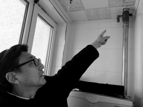

        2012年12月18日,张老先生的女儿接到开发商方面的电话通知,告知他们将对张老先生家的燃气管道进行提升改造,张老先生的女儿觉得如此改造无意义,便予以拒绝。12月19日,开发商方面用备用钥匙打开房门对燃气管道进行拆改。张老先生的家人得到消息后,立即赶到新房对此进行了制止。
        无奈:开发商改造管道破坏承重梁
        张先生发现,开发商意图将燃气管道往上提升,为此打穿了新房内的两道承重梁和一个承重墙,“这样改造可能破坏钢筋的承重结构”。张先生后来了解到,在他们小区里,还有其他三户居民家里也出现了类似情况。
        对此,恒盛阳光鑫地(辽宁)置业有限公司的崔经理曾经表示,燃气管道是沈阳城市燃气规划设计研究院有限公司设计的,他们只是按照图纸施工。而沈阳城市燃气规划设计研究院有限公司曾经表示,这个燃气管道的设计确实出自他们的手,但他们当初的设计是开发商认可和同意的,“燃气支管不宜穿过起居室(厅),但不代表绝对不可以,前提是要保证安全。”
