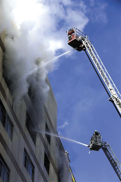

  据了解,此次灭火,北京消防累计投入62个中队、165辆消防车、850名消防队员参战。1月29日9时49分,119指挥中心接到百荣世贸二期发生火灾的报警,10时08分,东城消防支队龙潭湖中队、丰台消防支队大红门中队第一时间到场,经现场侦察,为商城二期7、8层存放服装、小商品等杂物的仓库起火,两个楼层已充满高温浓烟。中队迅速组织人员开展疏散和搜救工作,同步开展排烟和寻找火点,并向119指挥中心报告情况,请求增援。
       10时59分,北京消防在现场成立灭火救援指挥部,根据火场态势,迅速成立破拆、排烟、控火、供水小组,确定了具体的扑救措施,随即全面展开灭火救援行动。很快,在火场外围形成了15条稳定的供水干线,设立了6个举高车水炮,在火场内部设立了14个移动水炮,有效控制火势。

       指挥部通过应急联动机制,调集结构专家到场研判会商,指挥部根据专家组意见,于1月30日上午11时45分起,采取外部保护,内部重点地段防御,巡控人员不间断监测,加速排烟散热、注水降温的措施,在8层楼顶凿穿43个洞口,进行注水、控火、降温与排烟。
  1月31日16时10分,再次经过专家组现场确认由于冷却及时,柱梁等关键结构构件稳定性和完整性良好,指挥部再次组织5个阵地14门水炮、10支水枪对7层进行强力内攻,同时在8层楼顶形成8条供水干线、24支水枪向屋面孔洞内不间断注水,消灭残火。经过13个小时的内攻,7层火势于2月1日5时10分被彻底扑灭。2月1日6时10分,指挥部决定8时整对8层隐蔽燃烧的火势进行最后的清理,经过半小时强攻,于8时30分8层火势彻底被扑灭。
