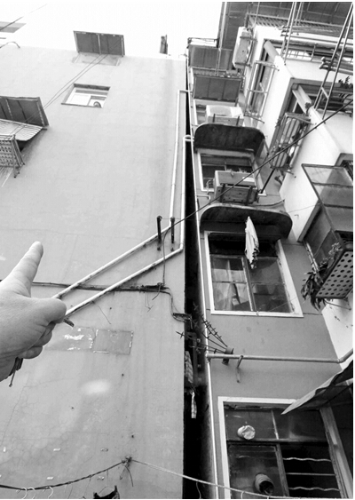

      这幢倾斜的居民楼位于南京鼓楼区姜家圩52号,是一幢6层建筑。这幢楼与隔壁的姜家圩53号,底部有三四十厘米的距离,然而到了5层的时候,52号楼向53号楼斜靠着,两幢楼已经完全贴合。
    “危险,太危险了,整幢楼向一边倾斜,靠背后一幢楼支撑才没倒,我们反映很长时间一直无人修理,我们居住在里面整天提心吊胆的。”据这里的居民介绍,这两幢楼是南京起重机械总厂在1980年代建的,其中53号楼经过房改已经卖给了职工,52号楼作为单身宿舍,后来分给了单位职工,一直是单位的公房,建楼时,由于基础打得不好,再加上不是整体浇筑,每层楼铺的又都是事先浇筑好的楼板,所以,楼的整体结构很不牢固。
    “因为年久失修,表面的混凝土被风化,经常有人走在楼道上被突然落下的混凝土砸伤。”居民陈先生说,楼上居民整日人心惶惶,就怕哪天楼突然塌了。

      热河南路街道办事处一位负责人表示,接到52号楼居民的反映后,他们不是没问,而是主动向区住建部门反映。由于52号楼“产权不清”,住建部门就委托街道,先向南京市房屋安全鉴定处申请鉴定。目前,鉴定结论已经下来。
      鉴定结论显示,姜家圩52号楼存在多处安全隐患。为此,南京市房屋安全鉴定处提出3条整改意见:对整幢楼进行纠偏;对墙体预制板进行加固;对房屋大梁进行加固补强。
