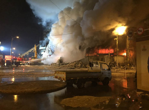

       北京市公安消防总队原副总队长、中国消防协会科普教育专业委员会副主任李进1月3日接受采访,分析了3种可能造成坍塌的原因。
  一是建筑物的耐火极限。大火长时间的燃烧造成的高温对建筑的结构、墙面、材料会产生影响。比如,现在的建筑有砖木结构、砖混结构、钢结构、混凝土结构。每一种结构的耐火极限不同,有的耐火极限时间短,有的耐火极限时间长。在大火的烧烤下,混凝土会裂,之后钢筋由于受高温烘烤会变形。钢结构如果没有保护的话,在600摄氏度的情况下会变软。
       二是火灾现场可能会发生爆炸,爆炸产生的冲击力对建筑有破坏性。因为火灾现场一旦发生爆炸,就会对建筑的结构如梁、柱产生破坏性影响。
       三是大跨度的建筑结构。为了存放物品的需要,仓库的跨度往往很大,造成承重大、可燃物的存放量大,也有可能造成坍塌。
       从防火的角度看,每一幢建筑的类型、设计、用途,都要有设计。不同用途的建筑有不同防火要求,它的防火系统、防烟系统、用电系统、应急照明等都有特殊要求。如果能按照国家的规定和要求来建造,在发生火灾后,相关系统对火情会有一定的控制。
       再从灭火的角度看,在火灾发生的第一阶段,消防员对火情进行侦察时,就要了解这个建筑的性质、建设的年代、结构状态、里面的可燃物量。如果灭火能力不够,它的燃烧时间就长,所以还要计算灭火能力和燃烧的面积,要通过计算来控制住火势。
