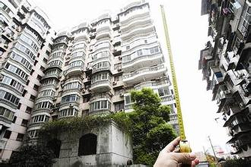

      在杨家桥小区看到,小区内多处路段被挖开,燃气公司的相关工作人员正在6号楼周围拉起警戒线进行作业。据了解,楼体倾斜之后,相关部门在6号楼周围进行了打孔和填充石灰等。就在施工期间,不慎将底下的天然气管网损伤,此时正在抢修。
       可以看到,6号楼周围的地基已有多处突起,站在小区内,能很清楚得看到这栋楼体有些倾斜。顺着住户的指引望去,就能看到这栋楼与旁边紧挨着的一栋楼错开了足足有十几厘米,楼体表面的外墙上,处处可见裂纹。不仅如此,许多住户的窗户都发生了错位。
 “前两天我准备打开窗户透气,楼上窗台边的水泥块突然脱落,差点砸到我。”住在7楼的吴女士说。通过走访楼上住户了解到,楼体发生倾斜已经不是一两天了。“前几个月就开始了,刚开始墙面上出现了一些裂缝,我也没有在意,没有想到越来越严重了。”从家住1楼的刘女士家的阳台处,可以看到,刘女士家中的墙面多处出现裂纹,最严重的阳台处,裂缝足足有1厘米多。“我搬到这里才两年,房子都是新装修的,没想到出现了这样的情况。我们都是普通工人,一辈子的血汗钱就买了这么一套房子,现在成了这样,这可如何是好。”刘女士无奈地说。

      通过走访,发现许多居民家中的墙面都有不同程度裂缝,一楼的几户居民家中情况最为严重,墙体裂缝,墙面整块脱落,站在屋内就能感觉到地面一侧高一侧低。地面不平导致一楼的几户居民家大门根本无法打开,居民曹先生无奈之下只好将自己的大门锯掉了一部分。  刘女士说,两周前,他们感觉到楼体倾斜的越来越厉害,便赶紧将情况反映给了小区物业。
      据她所说,随后物业来找住户们谈了几次话,要求他们搬离后,再对此处进行施工。然而双方并未达成一致意见,因此至今该栋楼上的住户们都只能继续住在这里。  随后,该小区所在的兰电物业公司的物业经理朱旺明说,这栋楼分为4个单元,每个单元共有24家住户,导致地基塌陷的原因是地下管网锈蚀所致,事情发生后,物业公司派专人到现场勘查,并决定让该楼1楼的4个单元12户住户搬离,物业公司将从1楼住户家中进行施工,用混凝土填充楼下的空洞,等恢复原貌后,住户再搬进来,可是部分住户不答应,导致修复工作一拖再拖。当被询问该楼是否有危险存在时,朱经理说,现阶段暂时没有危险性。
