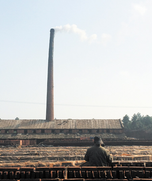

      杨先生是双青村村民,他说这个砖厂原来是村集体建的,现在由私人承包经营,而砖窑房上的烟囱有四五十米高,是用红砖建的。最近两年,他路过砖厂时发现,砖窑房上的烟囱变弯了,上面一截明显发生了倾斜。
    “烟囱最上面与下面相比倾斜了一米多。”杨先生说,虽然砖厂附近没有民房,但烟囱下面就是砖窑房,每天有工人进进出出,旁边还有一条马路,“如果哪天突然塌下来,下面又有人,后果不堪设想。”
      在杨先生看来,烟囱倾斜的那一部分应该拆掉重建。但是,烟囱倾斜的情况持续了两年多仍没有解决,而且砖厂每天24小时运作,烟囱持续冒着白烟。他希望相关部门能够进行安全检查,确定烟囱是否存在安全隐患,“如果确定有安全隐患,就应该立即整改,要不然大家都提心吊胆的。”
      承包者
      被风吹弯了,已维修过两次
      来到这家名为“双江口双塘砖厂”的砖厂,远远就能看到一根高大的红砖烟囱正在冒白烟。在中部偏上的位置,烟囱开始向南倾斜,虽然倾斜角度不大,但是发生倾斜的部位约有20米长。站在烟囱下面,可以明显看到,开始倾斜的地方上下共箍了10个钢片圈,这部分烟囱的外表还涂了一层黑色材料。
      这根烟囱为何会倾斜?目前是否安全?据砖厂的承包人钟正良说,1985年村集体建了这个砖厂,烟囱就是当时建的,“刚建起来的时候就有点弯,但没有现在这么严重。”
      他说,烟囱之所以倾斜得这么厉害,是因为这里常年吹北风,烟囱每天24小时不断使用,温度较高,20多年下来,慢慢被吹得向南倾斜了。2012年,烟囱倾斜得更为明显,他曾安排人在倾斜的部位涂了一层水泥防水加固,还装了避雷针。去年,他又花了3万元请专业人员在上面箍了10个钢片圈,“上面没有裂缝,暂时不会有什么问题。”
      安监部门
      责令砖厂停产整改
      村民向12345市民热线反映情况后,工单被派至双江口镇安监站。昨日,双江口镇安监站站长欧炼说,2012年他们在检查时发现了这个问题,向砖厂下达了整改通知书。去年,他们又发了一份整改通知书。在两次要求之下,砖厂先后进行了上述两次维修加固,但未拆除、重建倾斜的那部分,也没有出具安全评价报告,证明目前烟囱的安全性。
      昨日中午,欧炼将一份《关于责令立即停止生产的通知》交到钟正良手中。该通知提到,目前烟囱仍然有继续倾斜的趋势,存在严重的安全隐患,责令砖厂立即停止烟囱的使用,并立即组织具备资质的单位对烟囱进行维修或新建,在未重新修缮和取得安全评价报告之前不得组织生产。
    “这几天,我会叫人过来拆掉烟囱重建。”钟正良说,他联系了一个具备特种检修资质的公司,准备将烟囱的倾斜部分拆掉重建,消除安全隐患。在此期间,将按照安监部门的要求暂时停产。
