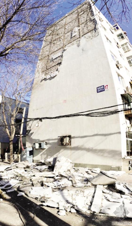

      现场看到,松风西里17号楼共有八层,西面外墙保温层从八楼至四楼几乎全部脱落,裸露的外墙上布满了一个个圆形水泥印记。地上堆满了掉落的保温层,有的是很大一片,有的已经碎成小块。在大量掉落的保温层中,掩埋着一辆白色轿车,车体受损较重,天窗被砸碎,后视镜掉落,前机盖和车身均有凹陷与划痕。“这只是遭到牵连的其中一辆车,还有一辆出租车已经开走去维修了。”据事发地点旁存车棚工作人员介绍,前晚大约10点,当时外面风很大,这位师傅正在车棚值班,突然他听到外边传来巨响,跑出去查看发现,是楼的外墙和保温层脱落,砸中了楼下停放的汽车。

      为什么如此大面积的外墙会被风吹落?施工质量有没有问题?据松风西里居委会工作人员介绍,在2008年前后,松风西里17、18、19号楼曾保温层施工,当时应该是由河东区市容委负责。此后,小区剩余的板楼又进行过节能改造工程,也进行了保温层施工。
      河东区市容园容委工作人员表示,保温层属于节能改造施工,一般由建委负责,但河东区市容园林委下属的街道工程整修办公室也有可能进行施工。随后,据河东区建委节能改造办公室的工作人员介绍,事发后他们就前往现场查看,并查询了资料,确定建委在2011年时,对松风西里的13、14、15、16和20号楼进行过保温层施工,未对17、18、19号楼进行过施工。
      据河东区市容园林委下属的街道工程整修办公室工作人员介绍,17、18、19号楼当时的外墙施工是由该单位负责,事发后他们已经赶到现场,今日会派工程车清理现场,将剩下的保温层全部拆下来,排除安全隐患,另外会为受损的车辆维修。对于施工质量的质疑,该工作人员表示,该保温层是按照标准施工的,有水泥、钢钉、网子等多个固定工序,大风是导致掉落的原因,并非质量问题。
