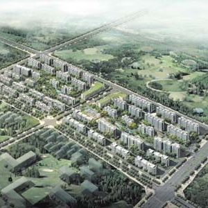

  奥运村建筑由永久设施和临时设施两大部分组成。永久性设施部分主要指运动员公寓区域,它的建筑面积共计53万平方米,有42栋公寓楼、地下车库和5栋配套公共建筑。公共建筑包括两个中心公建、一个微能耗的幼儿园及在住宅区域的两侧各设立的一处会所。与大面积地下车库相结合设置了下沉广场,下沉广场的半层设有小型的服务商业设施。

  北京奥运村位于奥林匹克公园内,北邻森林公园,南接主场馆区,环境优美,交通便利,距离国家体育场不到3公里,这大概是奥运举办城市中离奥运场馆最近的奥运村。奥运村分为居住区和国际区,共占地66公顷。居住区除了运动员公寓外,还设有运动员综合诊所、餐厅、多功能图书馆、娱乐中心、休闲体育区等相关服务设施。国际区是举办各代表团欢迎仪式及其他接待活动的区域,方便各个国家的运动员进行交流。占地约2万平方米的奥林匹克广场和约6000平方米的升旗广场是国际区最重要的组成部分。
