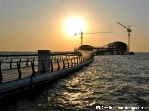

图:太湖新城廊桥远景

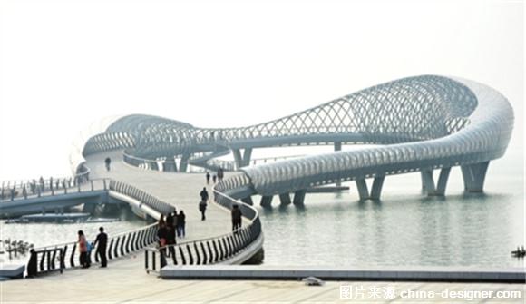

图:太湖新城廊桥效果图
直径159毫米、管壁16毫米的无缝钢管,经三维扭曲后组合成不同的菱形体;3000根钢管,每根的弯曲角度、尺寸都不相同;整个项目焊接头10000多个,每个点位精度小于正负5毫米……凭借工艺与技法创新,吴江太湖新城阅湖台“8”字回望岛的钢结构廊桥成功建成,并创下多个国内钢结构施工技术第一。
该桥连接处严丝合缝,堪称艺术品。
1月27日,该项目正式启动了“中国建筑钢结构金奖”申报工作。
“这项目属空间异形结构,工程难度极大、工艺精度极高,是个不小的挑战。”要做好这个“渔网”,最大考验是无缝钢管的三维扭曲及后期的精确施工。原先,要把这么粗的钢管进行任意角度弯曲,国内没有现成技术。经摸索1个月后,终于开发出“冷弯顶推与高频热弯”相结合的弯管技术,成功实现双曲面弯管,攻克了难题。
为确保精确安装,鑫吴公司从国外引进软件,建立精确三维模型。3000根钢管一根根弯好后,先放在车间内预先搭好的1∶1实体胎架上,检验扭曲钢管的空间几何尺寸,避免出现次品。随后,这些钢管被一一编号,确保施工时对号入座一次成功。由于建筑的异形效果,每块菱形双曲耐力板的弯扭度都不相同。为此,还开发出一批与结构相适应的模具,通过进口的成型烘烤设备塑形,保证每块安装在钢构上的菱形板无缝贴合。
